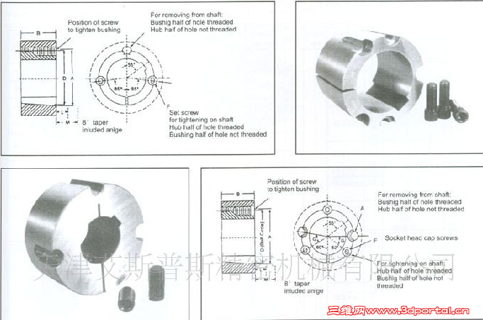

1 P# ]2 h- j  a: i; [我们有同步带轮图纸,内孔锥度4°,0 y  F, m3 p/ Z- w0 u
配合锥形内衬套使用。
) ~# [" ~# d8 I( c+ `' X采购部门买回来的同步带轮和内衬套没有按图纸尺寸,内孔部分,他配套买了锥套。
; q4 i% x. n! C1 F) O, q! _% V一直这样用、、、2 a- B' D) J1 q. S
# b# j, j3 I) ?  ]0 P结果前几天设计了一个传动轴直径24,原来直径30的内衬套不能用,于是按同步带轮内孔
$ l! \5 }& G" ^2 R- K1 u尺寸设计了用于直径24的轴的锥套,今天做回来,是我们加工课加工的,问题就来了,配不上!半边光孔和半边
7 k9 i, ^# o) R. A1 nM10的螺纹孔明显是“扁”的!找采购一味把问题推过来要我么按GB!我晕,机械设计手册上没有这种锥套,上网
1 w7 \* P! |2 j( O0 q找了半天也没有结果。
% I/ c: U* A% J) I
1 o2 a! x3 m' ^; R+ ~+ o- s$ P- O3 ^我的问题是锥套有没有国标?+ N9 o0 f1 n+ N" ~" c
- ^- }+ b$ p1 U) C0 y
急!

 楼主| 发表于 2011-8-2 21:46:34 | 显示全部楼层 来自: 中国广东东莞
2# gaoyns x3 a. U4 ]' t5 g8 ?- l$ a. M
+ j' J+ B; S) M7 q. k0 Z: Y) n2 ]谢谢你的回复,你的回复很详细,这本手册我在用,那部分的衬套不是我要的那种。
* S0 [, T* Q, h( ~) r( O3 k0 [3 x; d- W5 P

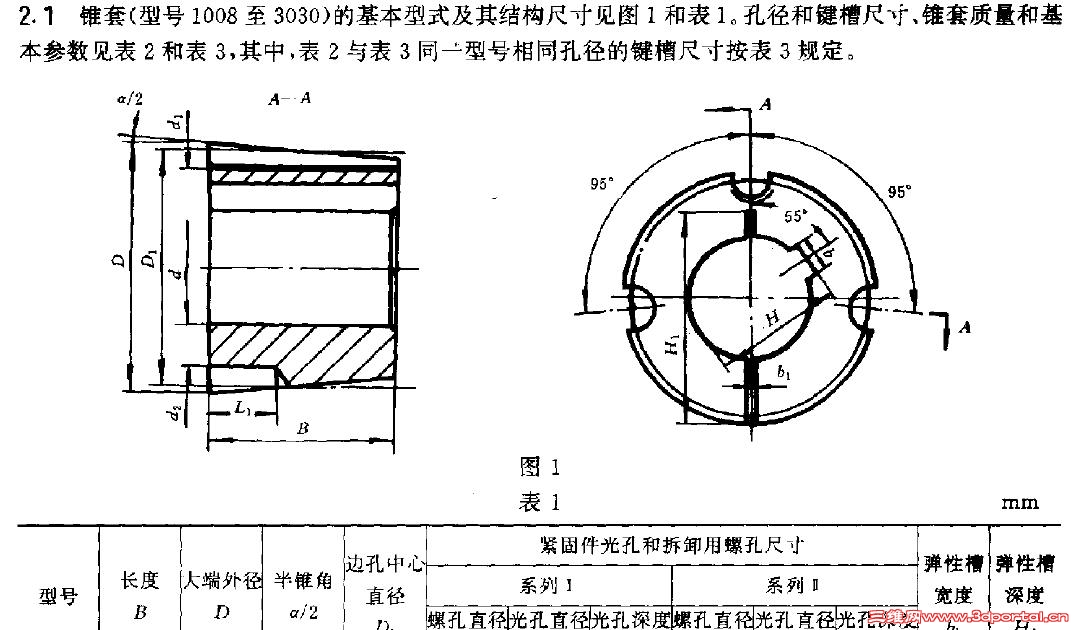

我查到了,那个锥套有标准的,并且本论坛JB标准区已经有现成资料了,这份资料很宝贵。1 L; g* d) v+ m# ]- d( |5 X! u- [
" l$ }6 ^, I9 H, o+ T( I" g
JB/T 7513-1994 锥套 型式、尺寸和基本参数http://www.3dportal.cn/discuz/viewthread.php?tid=513357&highlight=JB%2FT%2B7513

我回去按标准JB/T 7513-1994核对了一下我们的图纸,这个标准太不精细,这个标准有些数据前后矛盾啊!! e+ c* \& f# u) Z( x( h9 i
; r( F; G4 P& A, G
我就找不到直径24的锥套!' ?) I8 E. h* w. Z  D$ o
1 K" H9 x6 ?7 W% X3 u6 M8 ]这个标准中的边孔直径大的吓死我了!长度B还那么长!
) L' h2 q# I5 N0 B0 F0 p# [. H6 Z: p( x5 Z1 S3 c! Z+ R
标准中的键槽尺寸可以用,可以借鉴,槽宽B1可以借用,而实际中这个夹紧的槽不割到上面那一小段了,就是不存在H1了。
: K& w7 W3 m- ?. T7 \' E2 z( j* j; U" t& H6 a# }
我在联系供应商,让供应商给我们提供他们的标准-----
