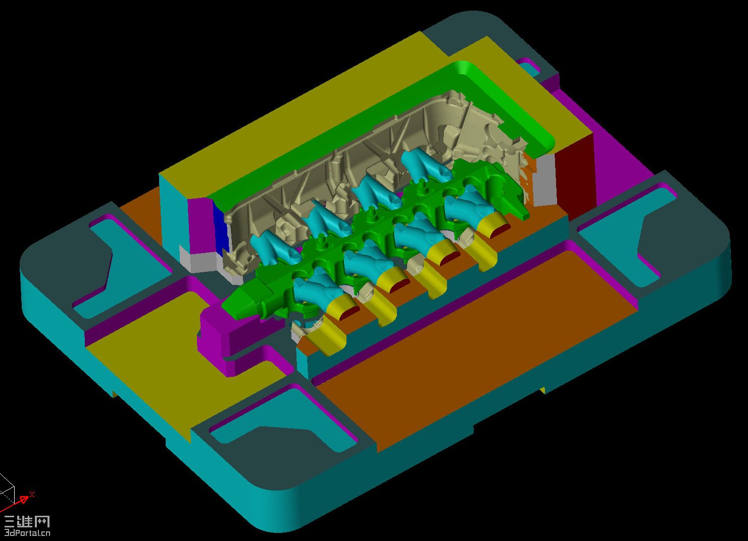

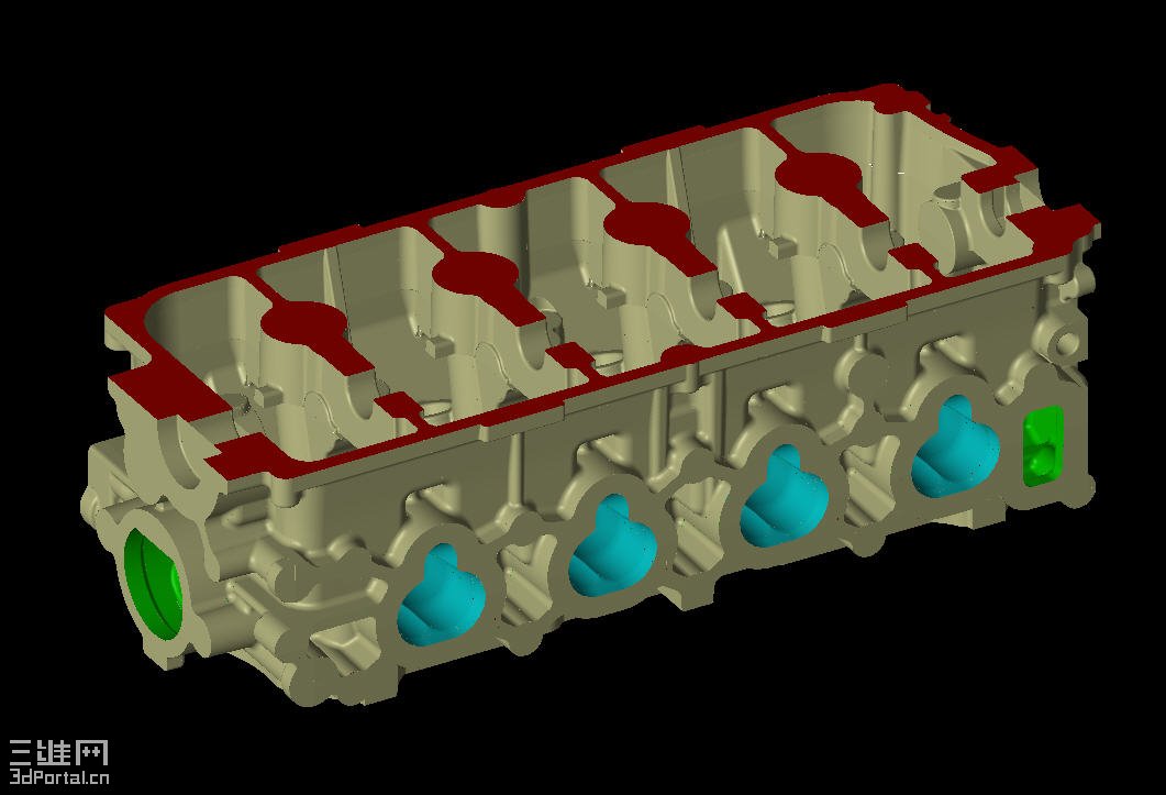

发表于 2006-3-17 23:49:04 | 显示全部楼层 来自: 中国北京
这是偶设计的缸盖模具(低压的)!
发表于 2006-3-17 23:51:43 | 显示全部楼层 来自: 中国北京
铝合金缸盖铸件!......

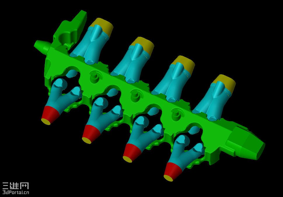

发表于 2006-3-17 23:53:23 | 显示全部楼层 来自: 中国北京
水套芯和气道芯!。。。。。

& k% h4 ?6 `: \2 `% t  z8 x- R7 p能否把浇口位置表现出来?!9 X: y  X6 A* ]2 e" A

发表于 2006-11-9 17:11:50 | 显示全部楼层 来自: 中国湖北武汉
气道芯这样设计可能会有问题,现在的发动机对气道的要求很严,你这样单个组芯会有变形!合模后可能会有不同方向的偏心。
发表于 2006-11-10 23:05:10 | 显示全部楼层 来自: 中国浙江温州
原帖由 chinalaowang 于 2006-11-9 17:11 发表
) J2 F# m/ s5 H7 M2 E% I2 d气道芯这样设计可能会有问题,现在的发动机对气道的要求很严,你这样单个组芯会有变形!合模后可能会有不同方向的偏心。
6 x! e# R; n+ z+ `8 [' u1 E; _
一点问题都没有,已经大批量为国内各大主机厂配套,关键要做的是模具精度要高!
