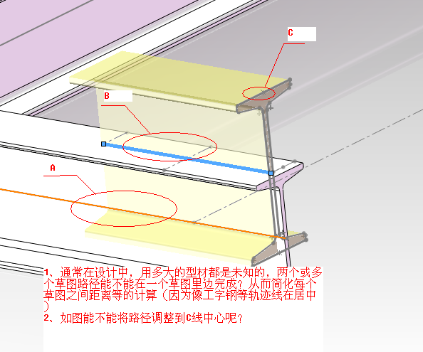

# X& C6 i: P/ k  a- V如图:

1.可以在一个草图里面完成,但是焊件添加的时候要分组做
# c* C' z6 ^$ r* Z2.c线中心可以调整到路径上,要将路径调整到C线中心的话,你画路径的时候有意识的画在中心需要的地方
 楼主| 发表于 2011-8-5 15:28:18 | 显示全部楼层 来自: 中国四川成都
也只能算出距离再做基准画草图了?
发表于 2011-8-5 16:40:10 | 显示全部楼层 来自: 中国广东广州
不用的,你用截面重新定位即可,想画中心线就画中心线,想画外轮廓就画外轮廓
 楼主| 发表于 2011-8-8 09:32:25 | 显示全部楼层 来自: 中国四川成都
4# liweisky 请问朋友,你是怎么定义的,能发个简单的例子吗?
发表于 2011-8-13 15:32:14 | 显示全部楼层 来自: 中国广东佛山
你可以自己定义焊件轮廓的点( r0 t3 A# v) m$ O5 H1 u9 _
