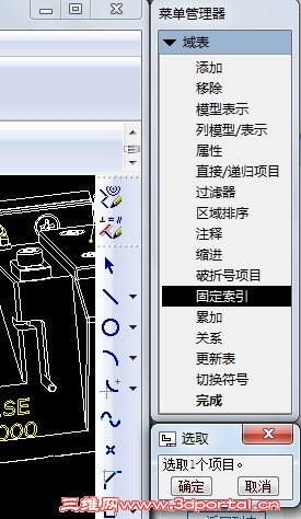

发表于 2011-10-18 22:59:01 | 显示全部楼层 来自: 中国广东东莞
用“固定索引”把BOM的序号按图上的序号固定。
发表于 2011-10-18 23:00:07 | 显示全部楼层 来自: 中国广东东莞
