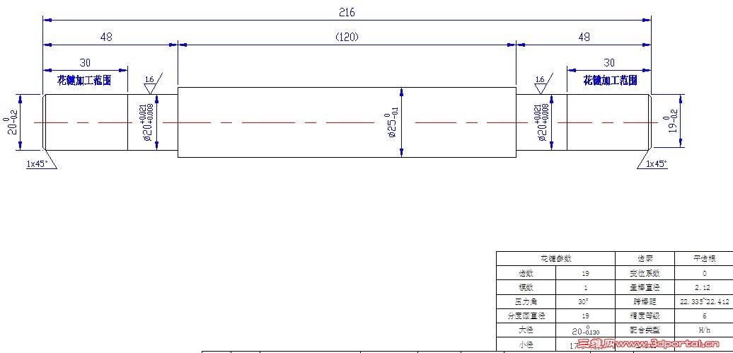

[求助] 一根渐开线花键轴的形位公差
发表于 2011-8-4 18:36:27 | 显示全部楼层 |阅读模式 来自: 中国福建厦门
本帖最后由 grass_lhh 于 2011-8-5 08:19 编辑 ( m5 |( D" X1 K2 ?+ B' G6 Y
; U* F# h" |; L( m' I* ~9 H渐开线花键轴,大家是如何出图纸的?请各位批评指正。- f/ x, x8 L0 f: ^1 G) ~$ E( _+ }
发表于 2011-11-7 15:06:09 | 显示全部楼层 来自: 中国河南三门峡
木有退刀槽么?也木有虚线么?
发表于 2011-11-7 15:59:48 | 显示全部楼层 来自: 中国江苏南京
形位公差?
发表于 2011-11-7 16:30:27 | 显示全部楼层 来自: 中国河南信阳
尺寸公差与形位公差根据使用情况结合设计手册自己可以确定一下。
