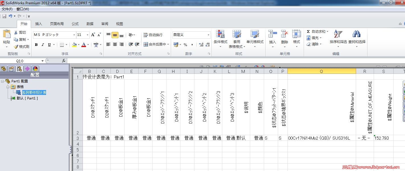

[求助] 如何在零件设计表中对材质进行配置?
发表于 2011-8-5 12:16:15 | 显示全部楼层 |阅读模式 来自: 中国安徽铜陵
如题
 楼主| 发表于 2011-8-5 13:53:10 | 显示全部楼层 来自: 中国安徽铜陵

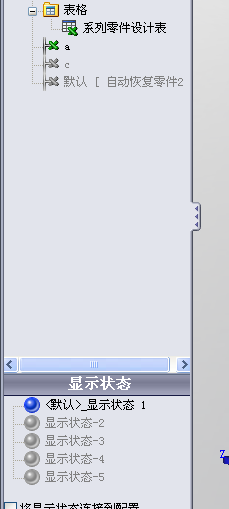

还有如何将显示状态与显示样式进行对应,也就是在一种显示状态下是线架图,在另一种显示状态下是带边上色的,谢谢各位了

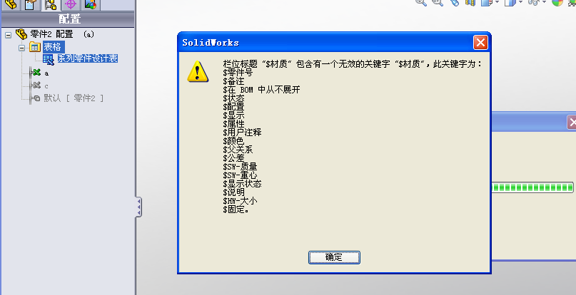

 楼主| 发表于 2011-8-6 12:24:39 | 显示全部楼层 来自: 中国安徽铜陵
本帖最后由 cheng123654 于 2011-8-6 12:27 编辑 & V; p6 w% I4 H1 x, M1 x4 Z' r
) D, L3 Z% A* K! u. M- k
3# hongwei_1987jp + W$ r, B# p" ]0 {. U+ O
对不起,我是新手,我没有表达清楚,我是想说零件的材质在一种配置下是Q235,在另一种配置下是316L,请问这如何配置,要求是在设计表中,谢谢!
+ e" ]( c2 b. P  z0 s/ @" S1 N; `(图中出示的提示好象颜色等可以配置的,只有$材质不能配置的,那其它又如何配置呢)

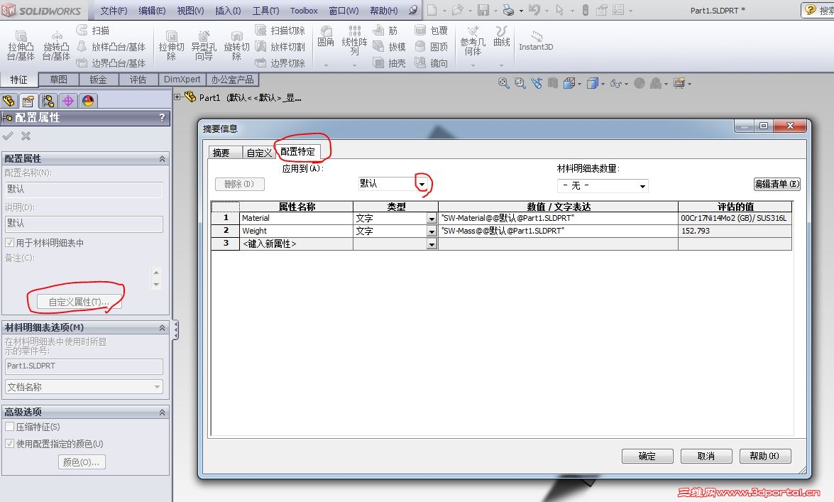

发表于 2011-8-9 20:47:03 | 显示全部楼层 来自: 中国广东佛山
在属性里设定,把材质指定给相应配置
