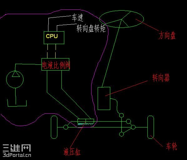

这是一个电子控制的液压助力转向系统,! `! D7 ?7 B) T  k4 p- {8 G
& Z% a& {' w' p图中圈起来的地方就是我负责的液压部分,现在我就想请问,如何选择图中的, E; O/ T2 y5 K( h. w* Y
& H4 R# |" F# e- f; _( ~" S: m1 L电液比例阀,它的工作要求是:流量大小可以控制,以及能实现换向的功能,而且6 W. f+ ]  X# E& [
0 n  H! n. }" C& }1 [
当方向盘固定一个角度不动时,液压缸两腔中的油液不变,也就是要实现车轮的
0 j7 h; ]+ K9 u5 l  P* @- c6 h" J" d# A' N9 `8 x; X
随动,而且系统最好是常流式的,这样损失会少一点!!
1 F* _9 x# w7 b- ?1 Q3 n: ~' Y' I1 q1 A: ]
请问要实现以上功能,应该选什么比例阀好?   或者现在市场上是否有这么一种比例阀可实现以上的要求?
+ Q& l/ }6 Q$ L; D; R
0 A' {/ h) }' U1 B( G( m5 y或者还要添加什么元件???( R  x" D6 C2 C; Q8 y! P& j* \
: M) Q0 Z6 ^/ h" G6 E' r5 v. f请各位朋友指点一下
8 L5 ~, e. Y/ B

有动态要求吗?动态高的话用伺服阀吧.还有你CPU是控制阀吗?
 楼主| 发表于 2006-3-16 15:11:05 | 显示全部楼层 来自: 中国江苏南京
用比例阀就够了!!
用比例阀就够了!!/ G( }3 I- V( N! ^
+ ^6 B1 v6 U9 K3 ]% G
图中的CPU是单片机,要求是控制阀的流量,跟方向的!!

发表于 2006-3-17 12:49:07 | 显示全部楼层 来自: 中国江苏无锡
我觉得要选好一点的阀,汽车安全性要求高,照你的原理,如果比例阀意外关闭,或者流量降到很小,那么方向盘就转不动了,应该有个安全阀
发表于 2006-3-17 17:11:24 | 显示全部楼层 来自: 中国四川成都
哪就很简单了,选用比例方向控制阀就可以实现了,用华德和立新的阀就可以了,具体参数选择看样本就可以了!!
发表于 2006-3-22 20:00:23 | 显示全部楼层 来自: 中国湖南衡阳
好象液压系统的可靠性成问题,虽然飞机上的方向舵是液压伺服控制系统的,但由于液压伺服控制系统造成的故障比例是很高的,有没有这个必要一定用比例控制系统.本人觉得用现在的机液控制系统已能满足要求,没必要用全液压控制系统,请原谅我给你泼冷水.
发表于 2006-3-22 20:11:48 | 显示全部楼层 来自: 中国上海
买一台polo研究一下,上面就是这个转向机
/ h' ^/ z+ w; u5 k* n4 L' M你的好像复杂了
 楼主| 发表于 2006-3-23 13:50:37 | 显示全部楼层 来自: 中国江苏南京
谢谢各位指点!!
谢谢各位指点!!
* S$ Z, x) \) p+ S7 s7 R/ ^( g+ J; q. i4 e; K$ s  S
现在方案又改了,机械换向,再加个比例阀调流量就算了!!
* n. ?; _" w* ]+ T7 d6 Q6 M
) z) M5 u' [9 q* F3 J/ [但如何选阀,我还在研究中,我不是流体专业,想的不够全面,大家见笑!!! M5 r5 L4 z) b/ L
