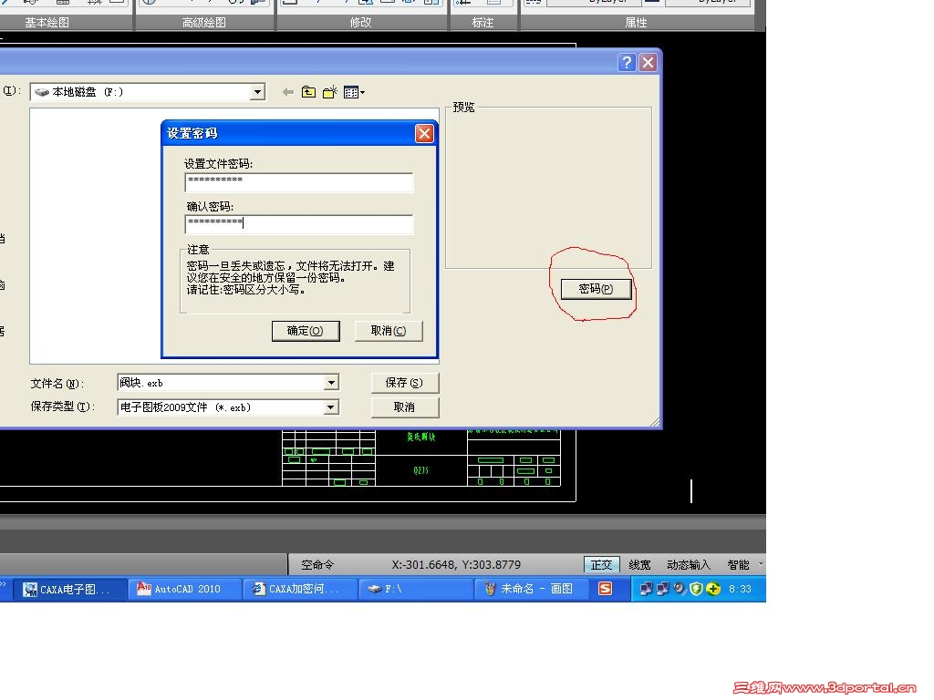

mm.JPG   o7 X6 g# P+ o# U. u
文件另存为时,选好路径,点(红圈内)密码即可。
