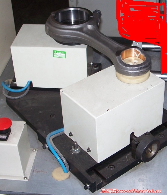

这个应该是很成熟的东西了,现在自己要做套,完全刚知道这么回事,所以有好多不懂的,想请教大家:+ r0 r1 V( ^8 e) H( ]/ j
1、连杆的大头小头,各放一质量传感器,位置固定,只要开始用砝码校对下传感器,依照传感器显示的数值不就可以分出大小头的质量,那还设计什么?+ V: A7 _4 i, c4 t9 j6 S9 e, |
2、分组的话,依照怎么的标准显示数值是比较合理的。' R- K" a- b. q5 d
3、测重的同时自动测量内径容易做到吗?9 B- Q" P! T  ~3 L9 t
下面附上个现场图 供参考。

测量重量的同时测量内径,个人认为会影响重量测量结果的

把内径测量和称重要分开,在做一个工作站称重就可以了。

只做过按照内径公差分组,没做过重量分组,帮不了

称重的话,两边各方个传感器就可以了吗?
