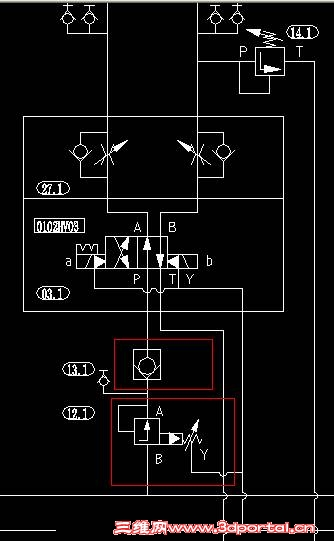

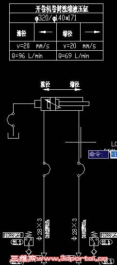

这是轧机开卷机卷筒涨缩缸的原理图,因为图太长,就分开截图了。想请教一下,图中的单向阀有什么作用?谢谢
发表于 2011-8-7 15:42:30 | 显示全部楼层 来自: 中国河南安阳
其他换向阀动作时,该回路保压。

发表于 2011-8-7 21:45:48 | 显示全部楼层 来自: 中国北京
在此非保压作用,是防止在系统运行时有不正常油回冲来油
发表于 2011-8-7 21:57:56 | 显示全部楼层 来自: 中国山东滨州
当系统压力低于减压阀压力时,防止该支路失压。

发表于 2011-8-7 23:19:27 | 显示全部楼层 来自: 中国重庆
觉得是系统卸荷时起保压作用

发表于 2011-8-8 07:08:59 | 显示全部楼层 来自: 中国江苏南通
应是隔离的作用。。防止其他回路有干涉% \# {! r. E$ a; J9 j6 S+ b( d" J
0 ^* t. I( @) _但此回路没必要这样啊

发表于 2011-8-8 08:30:37 | 显示全部楼层 来自: 美国
一般单向阀是放在减压前使用就可以了呀.
发表于 2011-8-8 08:58:44 | 显示全部楼层 来自: 中国河南安阳
应是隔离的作用。。防止其他回路有干涉
+ y) \, T, R: u  L/ i% U
8 W- M. G& D' k$ [自流井 发表于 2011-8-8 07:08 http://www.3dportal.cn/discuz/images/common/back.gif
- S$ K0 B2 s0 c# ]7 r, u
- Y2 F4 A& n  w- Q
一般就是这个作用。
# {) S$ t& `' R8 d
/ ?9 r! A/ {" }6 l2 E请楼主上传详细的原理图,以便具体的分析。
发表于 2011-8-8 09:10:02 | 显示全部楼层 来自: 中国陕西西安
应该是起到隔离作用,保压是不行的

发表于 2011-8-8 09:51:18 | 显示全部楼层 来自: 中国河南安阳
应该是起到隔离作用,保压是不行的- |' q3 V4 w  r- j- c8 P9 V& Z( [
zkzcmy 发表于 2011-8-8 09:10 http://www.3dportal.cn/discuz/images/common/back.gif
. }0 M' q7 Q. f! m是的,起隔离作用,防干涉。
发表于 2011-8-8 12:34:07 | 显示全部楼层 来自: 中国辽宁本溪
我同意保压的说法.(应对泵源突然失压的非正常情况,短时保持胀径状态): Q6 k! q0 C! R' a/ |" k
因为,减压阀也可以起隔离作用.超过调定压力,阀口关闭.

发表于 2011-8-8 13:11:15 | 显示全部楼层 来自: 中国广东深圳
隔离和保压,我觉得大家想表达的意思是相同的,防止其它油路工作时引起系统压力的变化,当减压出口压力低于涨缩缸所需压力时单向阀关闭,防止涨缩缸压力失衡。减压阀自身也可使油路关闭,可能是考虑到减压阀自身有内泄,所以加了个单向阀。

发表于 2011-8-9 10:06:39 | 显示全部楼层 来自: 中国河南新乡
防止负载对减压阀造成冲击。

发表于 2011-8-18 23:57:05 | 显示全部楼层 来自: 中国河北唐山
隔离其他油路动作时,防止压力变化造成卷取缩径。
发表于 2011-9-22 15:31:46 | 显示全部楼层 来自: 中国山东济南
隔离、保压
