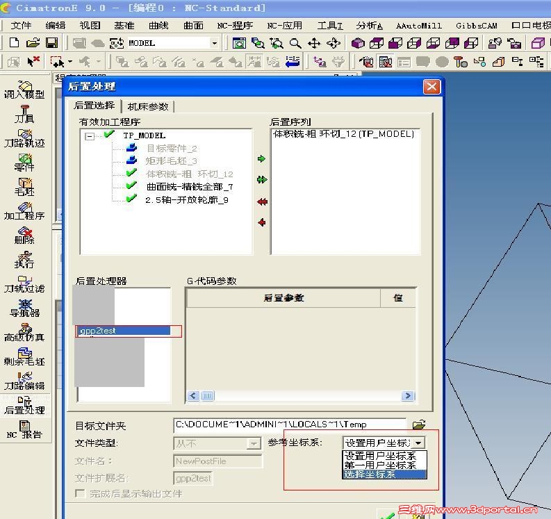

发表于 2011-8-8 15:41:53 | 显示全部楼层 来自: 中国浙江绍兴
/ D4 G5 G+ O+ y. P. u# P
, {; o5 l# O! y5 b) R6 Z2 u方法3:3 z. T7 o) }9 h+ A
1 F4 @! R% s% ]  }. }
; R3 H; z4 {9 P, N7 f0 i
& L, [6 H, G# S. [" \" g2 i- V1 r. c1 G; i0 ?8 }. j/ ~1 X
不管什么方法最主要的还是安全!

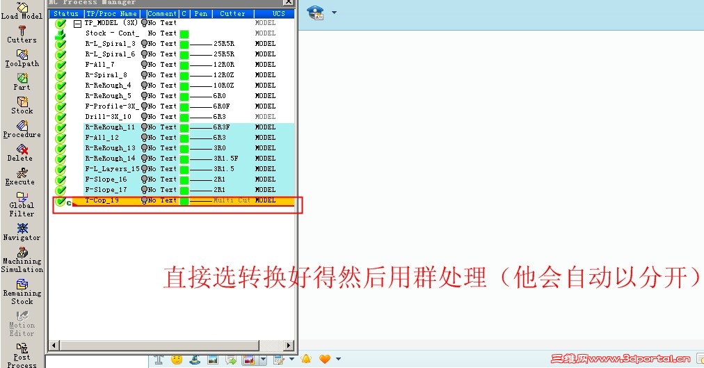

方法很多,我也补充2个

发表于 2011-8-8 16:19:14 | 显示全部楼层 来自: 中国上海
这种问题根本就不需要编程的费心,; r0 L5 S: n* I% }3 |
无非是手工加个指令而已,这是数控系统最基本的功能吧,
: \9 U# E/ Y# ]: {. d9 }4 o传输软件都支持,旋转、镜像、刀具补偿等等操作工完全可以自己搞定。

E9转换里有一旋转所有刀路的方法,但缺点是多把刀具不能单独后置。要么就是你所说的单条旋转。 二楼 此话有误

其实也可以用阵列里面的旋转
