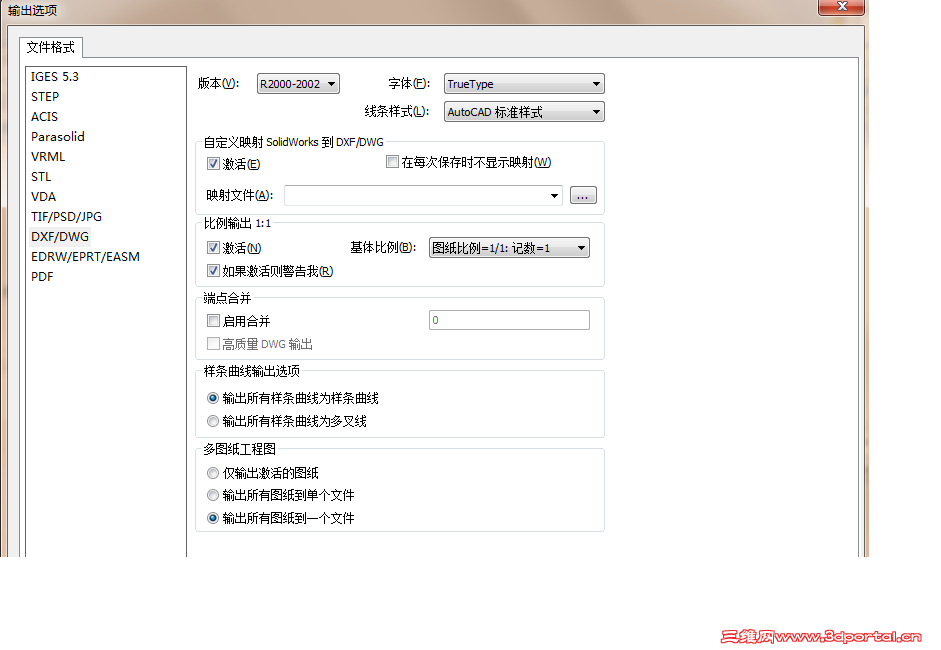

我是个新手,我用SW转换成CAD,发现比例不一样了,标注尺寸不对,是怎么回事?请大家指点一下,谢谢!

无标题.png # i0 ^" r/ _7 L& G$ d4 b% o6 K
这就解决你说的问题了,如果不需要设置层和颜色。如果设置层和颜色,自己做个映射。

发表于 2011-8-21 09:39:46 | 显示全部楼层 来自: 中国广东东莞
在弹出的对话框稍做选择,不但可以改比例,还可以防止乱码!
