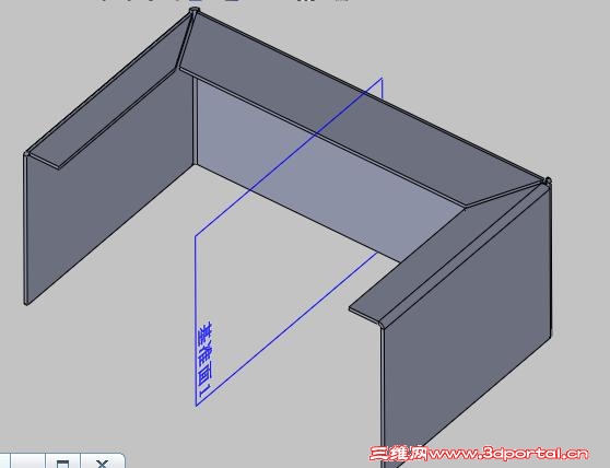

求助高手,如何同时生成不同深度的边线法兰?相同深度时呈45度斜角对接,一个一个修改轮廓太麻烦了。 请钣金高手指教!

7 V9 Y( T" K9 r* k. `2 h( k# L你的帖子,是要不同深度?还是要相同深度45度角呢?
 楼主| 发表于 2011-8-11 09:00:07 | 显示全部楼层 来自: 中国广东东莞
当然是要不同深度的,相同深度的容易做啊,深度不一样,角度自然不是45度

点击要改变的面  l) `& ?9 o+ Z# [' g( q7 q; d
然后编辑草图 可以改
 楼主| 发表于 2011-8-12 10:53:58 | 显示全部楼层 来自: 中国广东东莞
看来只能一个一个修改草图了

7 u, _9 n' T/ I% i8 a( x+ _8 g实现不了的,每种软件都不是专业做钣金这块的,目前还没有专业独立做钣金的软件!像这个图,用PROE CATIA软件有优势,可以合并二个分离的钣金边,为一个钣金整体!

不是专业做钣金的,软件的钣金功能是基于曲面,这样能处理复杂的钣金,或者是五金。在成型方面(翻孔、敲落孔、压筋、凸包、打点、成型板厚的一半、桥型孔、沉孔等,可以根据尺寸直接建立成型,有如同拉伸功能一样,不用建成型库,可以重复修改成型)最重要的一点是它能根据K因子展开复杂的图形!
