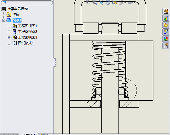

请高手指教,如何生成半剖视图,在帮助中找了半天也没找到,我想SolidWorks应该由此功能的?

 楼主| 发表于 2011-8-11 10:10:39 | 显示全部楼层 来自: 中国天津
我指的是在工程图中,我想剖开一半,另一半显示未剖状态,再请高手指点!谢谢!

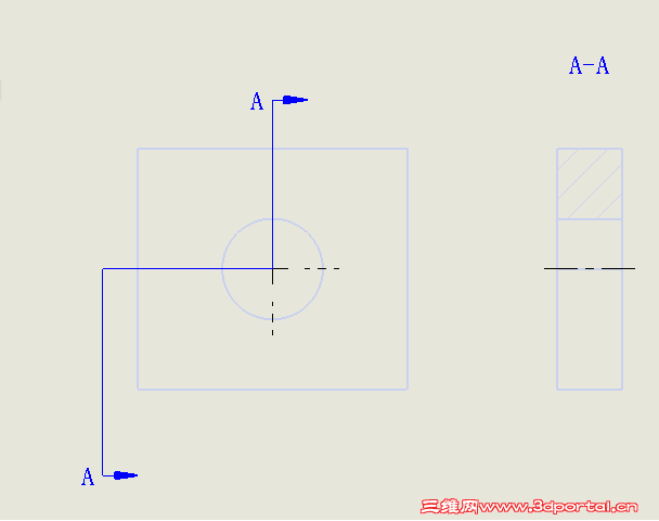

发表于 2011-8-11 10:25:14 | 显示全部楼层 来自: 中国上海
在 视图布局里有断开的剖视图 可以画封闭线条来指定剖视的区域和深度
发表于 2011-8-11 11:08:24 | 显示全部楼层 来自: 中国辽宁盘锦
你的草图剖切线划到一半即可
 楼主| 发表于 2011-8-11 11:38:02 | 显示全部楼层 来自: 中国天津
画到一半后只显示半个剖视图,另一半未剖视图不能显示,还有别的方法吗,请指教,谢谢!

变通一下呢
发表于 2011-8-11 14:25:38 | 显示全部楼层 来自: 中国辽宁大连
楼上高手 已经指出明路了

发表于 2014-1-10 09:38:06 | 显示全部楼层 来自: 中国广东深圳
还有就是用断开剖面视图命令,在需要剖的部分草图矩形,再确定剖切深度就好了

发表于 2014-2-24 11:32:43 | 显示全部楼层 来自: 中国湖南长沙
可以在轴侧图上做1/4的剖视图吗(就是像版主那样的剖切线,但是是显示在轴侧图中)?
发表于 2014-2-24 20:43:08 | 显示全部楼层 来自: 中国辽宁大连
c236zcj 发表于 2014-2-24 11:32 static/image/common/back.gif% H8 L) U9 m& R( M( B$ U
  ^2 l, _! `' Z5 h6 x% f' [5 K
没有问题,利用8楼版主的做饭,右键点击剖视图,选择等轴承视图,剖切符号可以进行隐藏,还有一种做法,在装配体中生产一个配置,在这个配置下利用装配体特征中的拉伸切除切除1/4,让后让这个配置生成等轴承视图就行了,当让这个方法的剖切面的剖面线要自己添加。
