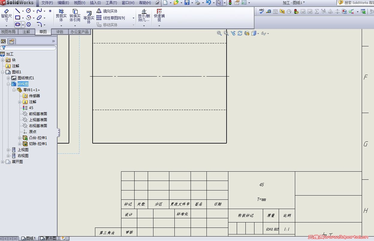

我去帮你试了一下,完全可以,没有问题。我用的方法也是配置,说下你哪里做错了,这样别人才可以帮助你

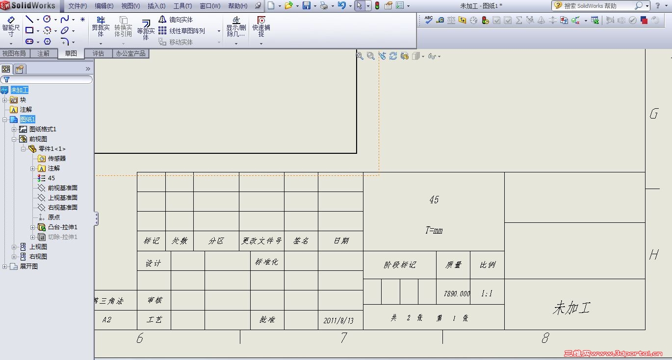

发表于 2011-8-13 15:19:47 | 显示全部楼层 来自: 日本
本帖最后由 hongwei_1987jp 于 2011-8-13 16:02 编辑 ; G3 x& u1 j' g% N9 K, r
1 ?: Z. _2 r& X7 [9# JYL495277 + A! }& g! m  g9 K4 b! k9 z
, h% @- S" O& }# x6 [- S4 x6 y+ q: R4 E8 s5 G0 P
我喜欢SW,觉得很顺手的
6 z0 X9 J! w7 q5 S  q% f
# l; [+ S, o2 |* R0 c) ?- x只是有很多,需要去学着弄的!( {$ W0 U& N" I, {
; }7 N* f' G' d
你说的问题是存在,只是你没有在配置里,分开加工和未加工的重量配置- j# d1 Z# Z' S0 ]' T
6 B( J4 ~8 o7 [
) v) s, i& |2 ]! B6 u# v- o 加工.JPG                      未加工.JPG 6 m8 t0 y. Q9 c. j  H  e4 |% f
9 g7 R( V1 b4 s) s% `
. d, a1 Q/ L. J! m! s# I 02.gif

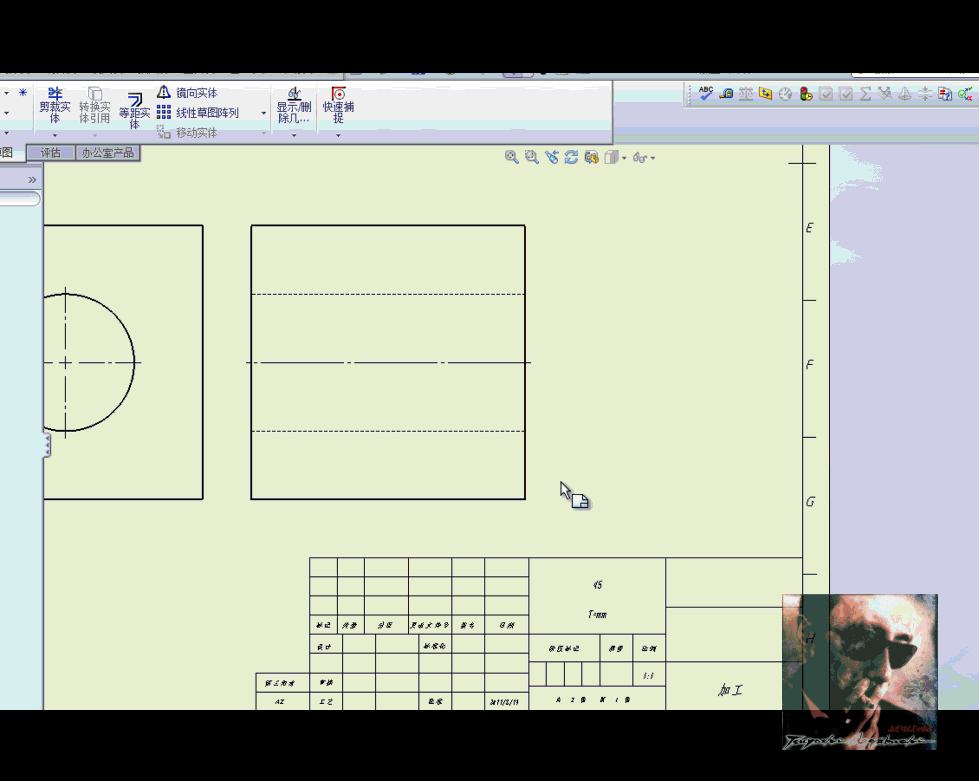

发表于 2011-8-13 15:45:27 | 显示全部楼层 来自: 中国广东佛山
用配置就是了,重量连接当前配置。

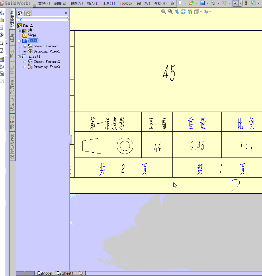

发表于 2011-8-17 21:28:27 | 显示全部楼层 来自: 中国江苏南通
建配置,做两个表格
