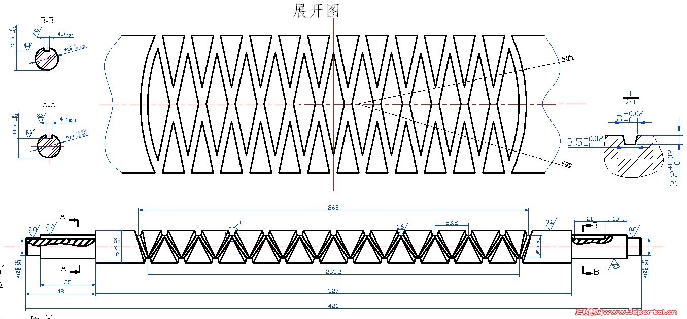

正如图所示,是一双螺旋轴1 N' K- \- ~! U+ b7 x5 W
通过几种方式都可以实现他的建模+ F: ~! E5 k9 a# w7 H, Y( t
可能用的最多的还是环形折弯,但是有
  V' G& Y: T+ j9 Q一个问题就是环形折弯之后没有螺旋线,导致装配的时候不能. A8 O9 j9 E8 D. j" n
运用槽链接,仿真就容易出问题
1 Q6 k1 J) F+ G* W! ?$ @: b1 m
6 r1 _, A, l8 V3 F所以在这里和大家讨论下,是否可以用阿基米德螺旋线
0 d: ]$ _# P& [6 R0 y) e! H通过扫描来实现如三维图所示的建模
0 [7 z8 H' B8 }1 B+ ]$ h图中三维是用UG建模得到的2 {+ U6 y3 X6 \6 l) F
& W& J& i) L0 A1 Z( [0 S& J3 P希望大家能踊跃表达自己的观点,有能画出来的高手分享下PRT文件+ n' U% X( R+ q$ E5 o- J) h7 P( q, \
谢谢!

阿基米德螺旋线扫描切除会出现槽宽变形,不是切割面的形状,不能仿真。期待高手建模!

我觉得你对“阿基米德螺旋线”的方程或定义还不是很清楚。小儿科的问题,与阿基米德螺旋线没有关系。5 R( o8 j9 E. e, v& x: q4 V1 P
% _- V* ^9 R9 L你给的图纸用1、包络线,2、固定节距(螺距)的一个左旋和一个右旋的螺纹线,3、参数方程,x=r*sin(360*t),y=r*cos(360*t),z=P*t 至于是正弦余弦无所谓,自己调节下参数或者初始角度就能实现,这3种都能实现。
