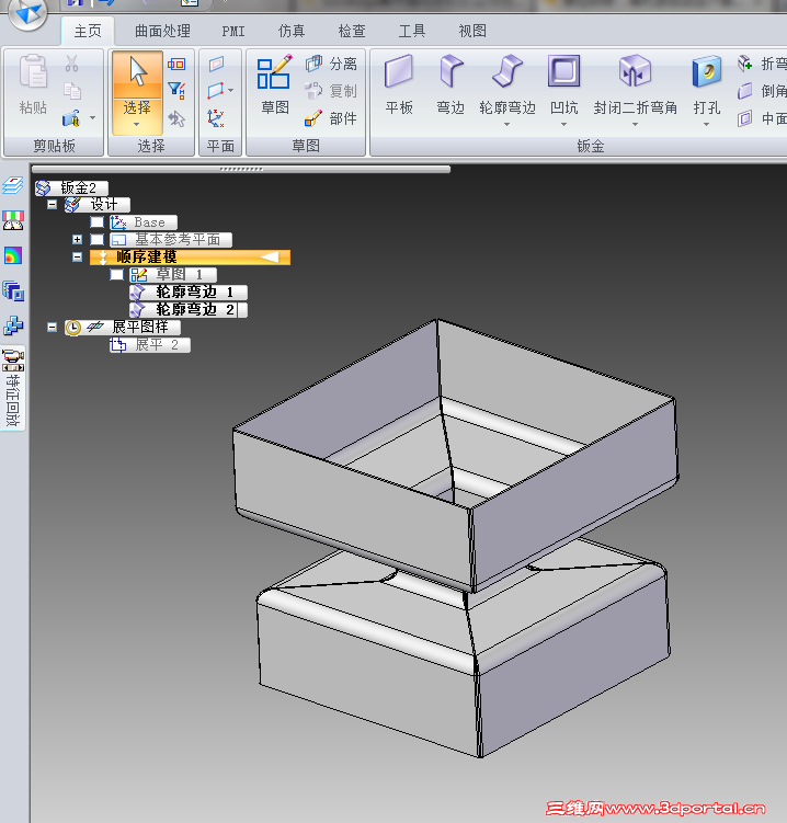

Solid Edge钣金围板整体建模3 @0 o( y$ p# h; g4 Z9 k
6 X# y  W5 l1 z, z# c; f
前几天有朋友讨论如何在Solid Edge画这种东西。
  j( U& k6 [# k; o+ w; ^" m& E+ V" ^- Z! e1 @5 G% @7 U
钣金围板.png 7 z6 ^% }4 h+ C5 m0 b6 g
作了许多种尝试,发现有很多种方法,虽说觉得不是很完美,但感觉只能这样凑合了。1 W8 a9 U( }6 A9 D7 i
希望能引出大家更多更好的办法。

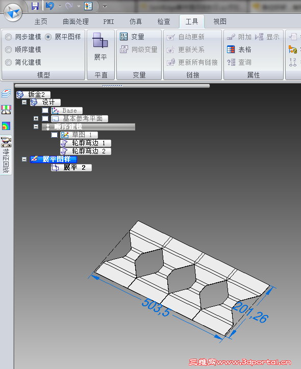

4 U7 }) @$ Z/ D7 k1 P: v5 ?本例用两个“轮廓弯边”命令来达到图中的效果。4 M8 m( @6 X+ Z4 J& l" O
' d6 S* R; W4 [2 }0 w: }* e
* g3 s/ F7 n9 c% t2 e
