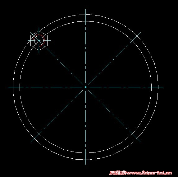

如图,用螺柱和螺母固定一个圆盘,但螺母一部分露在了圆盘的外面,想问下,哪位看到过相关的标准,阐述这个问题的,1 \# |  n' o. ]. `) E9 E! L3 K1 w! e, E
个人觉得这样好像不行,但是有没有依据。先谢谢了!

看图,螺柱与圆盘不是干涉的吗
发表于 2011-8-15 00:15:10 | 显示全部楼层 来自: 中国广东东莞
最好是不要在圆盘外,除了可能会与之外的物体干涉外,还有圆盘上螺纹与外圆面单边太少了。一来影响强度,二来在攻螺纹时外圆面会被破坏。最后就是外观问题,这样做确实不好看。个人愚见,仅供参考!

机械设计是综合考虑问题的,不一定每个位置都有相关标准,楼主可以把你想设计的装配图截图看看,一楼的贴图看不出名堂
发表于 2011-8-15 08:28:11 | 显示全部楼层 来自: 中国山西太原
使用要求决定设计,不需找什么标准,标准也是根据实际需要制订的。圆盘若上面必须保持平面,如工作台一类部件,就用向下的沉头螺钉联接,或者在圆盘下面用螺纹联接。如果圆盘上面没有什么用,如法兰盖,就可让螺母露在外面。

从图纸看,应该是小圆盘铣出半圆槽,螺栓卡在槽内固定,防止圆盘相对转动,设计上应该是没什么问题的
发表于 2011-8-19 08:48:57 | 显示全部楼层 来自: 中国北京
这个没有现成的标准,而要看你具体结构的需要。如果需要的固定力不是很大就可以这样,甚至有时需要露出一点作为信号采集的采集点。如果经常操作,还是不露出来的好。所以最好给出更具体的设计要求。

就通用机械而言,机械设计是讲究实用的技术,只要符合工艺要求,就可以,不一定都非要有什么“标准”(有特殊工艺要求的除外)。, v1 R7 m  G: v
按楼主图示,通常的设计,会在相关部位设计个“耳”,来承受螺母的压力,再加个垫片,或者是设计个专用的小于六角外圆直径的圆螺母,铣两个“扁儿”就行了。

通常情况下螺栓应与垫圈组合,像楼主这样的螺栓头只有部分压在零件上的情况通常不允许。6 k  I1 U! E" S# l0 y5 M
在这种情况下,不如用内六角圆柱头螺栓,螺栓头要小得多。

支持3楼的说法,强度和外观都不是很好,楼主设计的时候应该没有考虑螺钉头的大小吧!要是外形限制,试试内六角螺钉。

单件生产在行业标准中这样的是允许的。

总的来说,这样的设计看起来很业余,如果没有特别的理由还是改改吧

楼主这样设计一是使螺帽的承压面减小,二是螺帽外露,一般不这样用。

看你螺纹的位置,如果有其他干涉没办法的情况下也只有这样用了。
& x0 L7 m3 a; Z' p" A! G5 k5 H- N* \如果有空间的话,那就按前面大大们说的那样做。毕竟这都是经验累积出来的技术
