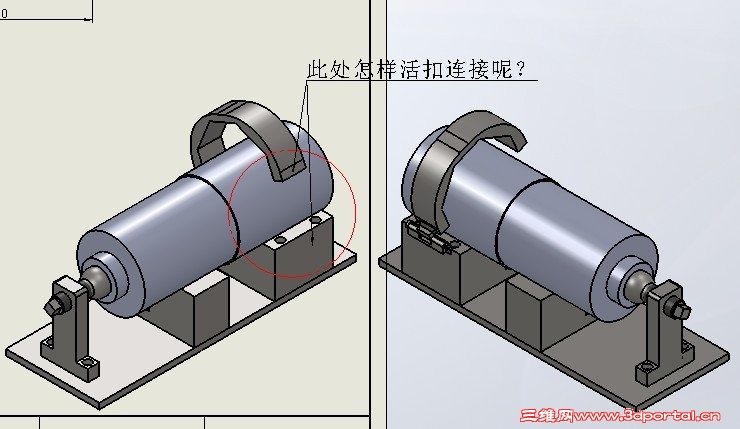

如图所示,我想把红圈处两零件快速扣起来,请问用什么结构可以办到,还是用什么简单点的锁,类似箱体上的。。谢谢高手解答!!!!

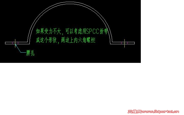

如果受力不大,振动小,轴向或径向几乎不受力,仅仅为了定位,可用薄板折弯、、、
 楼主| 发表于 2011-8-16 08:14:22 | 显示全部楼层 来自: 中国江苏常州
恩,可以是可以,不过我想做成活扣连接,上面那块圆弧板可以掀开-盖上,就跟门一样,再有在盖上的时候还可以扣锁住,请问有办法吗
发表于 2011-8-16 09:24:53 | 显示全部楼层 来自: 中国山西太原
1  将扣件下端作一带缺口的凸缘,下面座上固定一铰链螺栓,配一蝶形螺母。当扣件放下,铰链螺栓转入缺口,用蝶形螺母锁紧即可。+ z& L) P% [* l& w# P/ h' z

 楼主| 发表于 2011-8-16 12:01:33 | 显示全部楼层 来自: 中国江苏常州
谢谢。问题解决了
