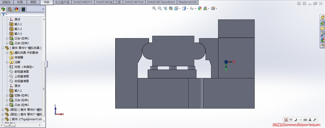

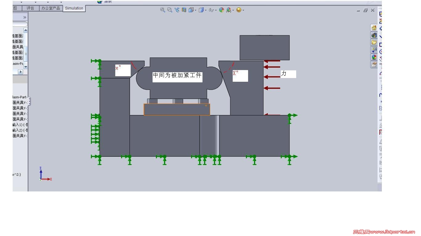

如附件,请教大侠们,可否用cosmos分析,此夹具在加紧后工件是否会移动,底部3点定位是否能保证接触,2处斜压块角度是否合理?/ s2 z3 n* C8 M" `0 E
附件为sw2010版本,和X.T版本的原文件,先谢谢大家!
模拟夹具.rar
300.43 KB, 下载次数: 24
 楼主| 发表于 2011-8-16 22:38:38 | 显示全部楼层 来自: 中国重庆
另外,此夹具的目的是要将工件夹紧后铣削上面那个面,并保证上下两面有较好的平行度

* K1 ^2 H1 c2 O左侧的固定45度斜块应该改为与右侧移动斜块绝对值相同角度;即对称。但是从零件定位的角度是不太妥。, S0 ]1 l6 P4 y) e3 {/ S! d
一般情况下,多用两个相互90度的铅垂面分别定位,另外从上向下压紧较合理。
发表于 2013-2-15 10:31:17 | 显示全部楼层 来自: 德国
右边的X角好像太大了,受力不好!

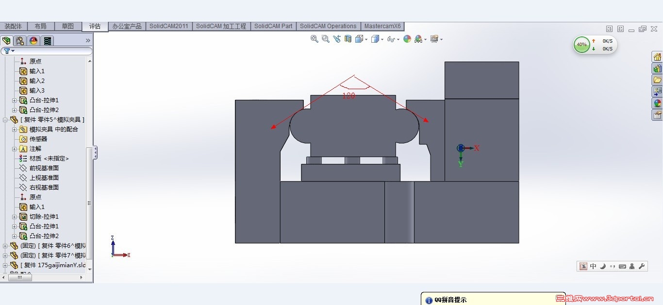

3 i; r0 b( D  Y2 E% N5 G两个半圆弧的不是更好  不会压伤产品  你这样感觉有点点悬  并且左右限位了前后没有限位  按照我这个方法你的工件必须要变形小 并且夹具制作精密  如果达不到你还是按照你原来的方法做夹具 但是你两边的角度加起来上面顶部必须大于120度 最好两边差不多对称 还有你下面3个点定位平面是不是太鸡肋了  不如直接给他一个平面  个人意见仅供参考
