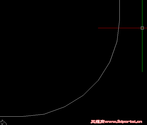

请问下,为什么CAD上画的圆弧显示的时候是一段一段的,成直线段了,重新生成恢复圆弧状了,但是激光的时候出来的样品还是一段一段的?圆弧是倒角,圆角R30mm。

 楼主| 发表于 2011-8-17 10:48:59 | 显示全部楼层 来自: 中国福建厦门
可是那有的图就不会这样,同样的R角?为什么?

 楼主| 发表于 2011-8-17 12:30:15 | 显示全部楼层 来自: 中国福建厦门
就类似这样的

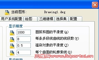

发表于 2011-8-17 12:41:18 | 显示全部楼层 来自: 中国广东汕头
在“工具”--“选项”的文件标签。
) c+ m* \2 |2 ^, d右边设置显示精度,把他们都设置到最高试试
6 U7 I! h+ i+ ]" r& m/ ]2 [7 [2 s. Y; x- @+ U
第一个最高20002 \' g2 s( W/ K0 Y" F8 z
第二个32767

发表于 2011-8-17 16:13:11 | 显示全部楼层 来自: 中国江苏南通
1、RE(刷新)一下;) [" D; l; V& U: `7 s
2、根本解决办法:在AutoCAD里面,在命令行里面打op,打开“选项”,在“显示”里面有“显示精度”你可以自己调整,数值越大越高。
2005llnn + 3 应助
 楼主| 发表于 2011-8-17 17:09:41 | 显示全部楼层 来自: 中国福建厦门
设置过了,还是不行!

发表于 2011-8-17 19:19:01 | 显示全部楼层 来自: 中国台湾
若是转换成 Dwg 时已是直线段 (可自行验证)
/ {! e' X- M9 n$ Y) O% p' W2 e& R'设置'就见不着弧化效果了

发表于 2011-9-10 11:48:01 | 显示全部楼层 来自: 中国广东中山
个人感觉应该不是cad 的软件,估计楼主激光时候需要转换格式的,在转换格式时候出问题了,转换了肯定会出一些毛病的
发表于 2011-9-10 12:58:09 | 显示全部楼层 来自: 中国香港
激光切割编程时,图纸文件最好另存为dxf格式。
