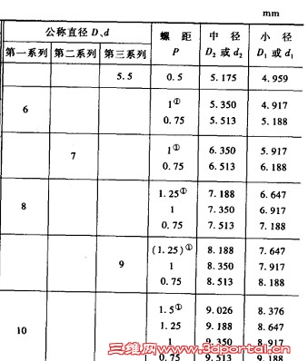

发表于 2011-8-18 19:34:41 | 显示全部楼层 来自: 中国广东深圳
国标GB193-81、GB193-2003均有此螺经纹,第3系列粗牙螺距1.25,细牙螺距1.0、0.75、0.5都有。

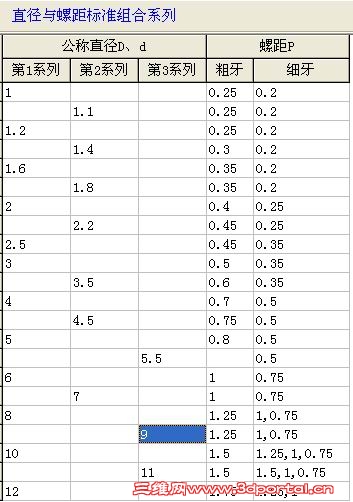

发表于 2011-8-18 22:00:44 | 显示全部楼层 来自: 中国上海
plc + 2 技术讨论
发表于 2011-8-18 22:02:27 | 显示全部楼层 来自: 中国上海
楼主  我建议你下个电子版的机械手册  很多问题就迎刃而解了

发表于 2011-8-19 09:27:57 | 显示全部楼层 来自: 中国山西太原
直径与螺距系列(GB/T 193-2003)中有规定:
plc + 2 应助
