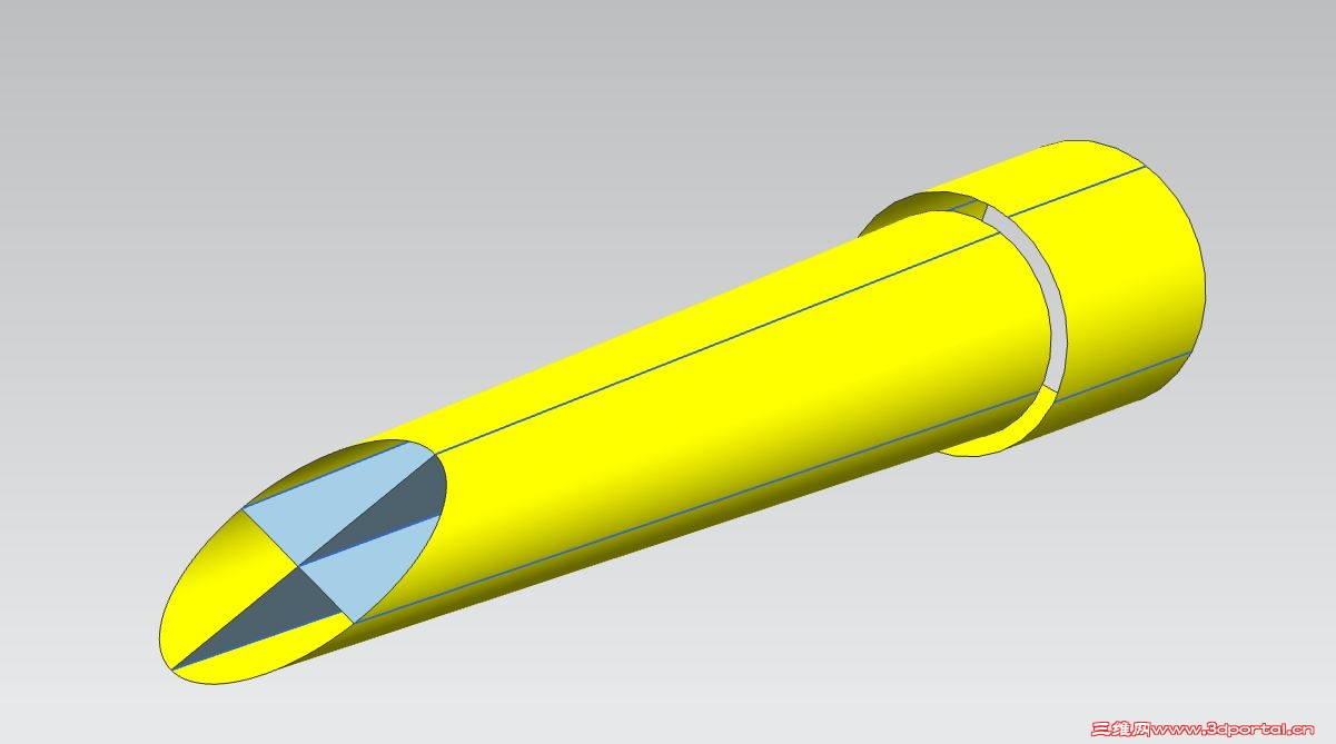

[求助] 如何提取旋转轴线

提取旋转轴线的命令就像段誉的六脉神剑,我估计你的这两段面参数丢了,UG识别不了了。

 楼主| 发表于 2011-8-21 12:33:13 | 显示全部楼层 来自: 中国浙江台州
% _. }. e( m4 f6 {6 A" _, XWHC44 发表于 2011-8-21 06:34 http://3dportal.cn/discuz/images/common/back.gif
那岂不是变零脉神剑拉 ,参数丢失一般是什么原因造成的,还望赐教

对于不能识别的锥形曲面,如果想找其虚拟轴线,可以取等参数曲线(4等分曲面),然后用对边的线做指纹面求交线。

' G& j2 S0 c  [6 QOK,搞定,多谢指点
