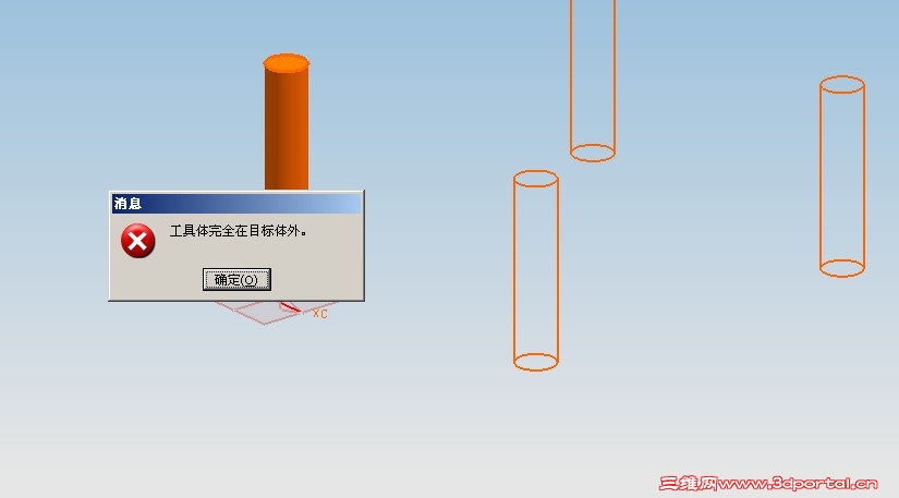

QQ截图20110820205857.jpg 为什么用草图拉伸的实体阵列会出现这种情况?本人新手,请各位帮助,谢谢大家

不要用特征阵列,用旋转复制或变换中的阵列。

请问是哪个工具条啊?我怎么找不到你说的那个命令啊,请帖个图好吗?谢谢

在标准工具条中,我没有4.0了,没法截图,你也可以用ctrl+t调出此命令。

问题解决谢谢啊呵呵
