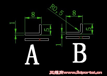

关于折弯线具体位置的确定,如图,A,B两图使用V型模具和U型模具来折弯时,它们具体折弯线位置在哪里,凸模,凹模的尺寸是多少?求各位前辈解答,谢谢了

带压料垂直折弯的折弯线理论上即是立边,但是在折弯时会有小的滑移(看模具压料情况),所以计算的理论值与实际定位会有误差;V弯的折弯线不同,平分式90度折弯的折弯线在圆弧中点,自由式折弯受凹模圆角形状及粗糙度及机床震动影响,会有小的误差,通常V弯定位做成可调式,试模时确定定位位置。

2# WHC44 非常感谢,谢谢了我学习了
