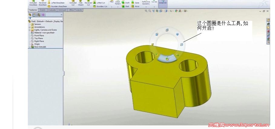

SW2011 光标旁的圆圈是什工具?有何作用?如何开启?
发表于 2011-8-22 21:21:16 | 显示全部楼层 来自: 中国浙江温州
按住鼠标右键不放,移动鼠标就会出现,相当于快捷键,在自定义,鼠标笔势,里面可以设置

鼠标快选菜单,挺方便的一个功能。
& Z( W# w% O6 `; a& A) ?在选项里,可以设置4键或8键的。) Q) }! ]! b5 X( P9 X6 ?
2010版以后都有的。

鼠标如何设置4键或8键?
发表于 2011-8-25 08:09:21 | 显示全部楼层 来自: 中国广东深圳
去选项里吧,看到有鼠标这一项
发表于 2011-8-25 08:21:53 | 显示全部楼层 来自: 中国黑龙江哈尔滨
sw新版主推宣传的啊
发表于 2011-8-26 16:12:02 | 显示全部楼层 来自: 中国广东东莞
鼠标手势,很好用
