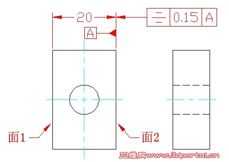

cad.JPG 先请教一下对称度的含义。如图所示,是不是面1和面2相对于中心线的对称呢?不知道是中心线还是中心面。+ i( R3 e' ?1 _: B' P1 j) y/ B

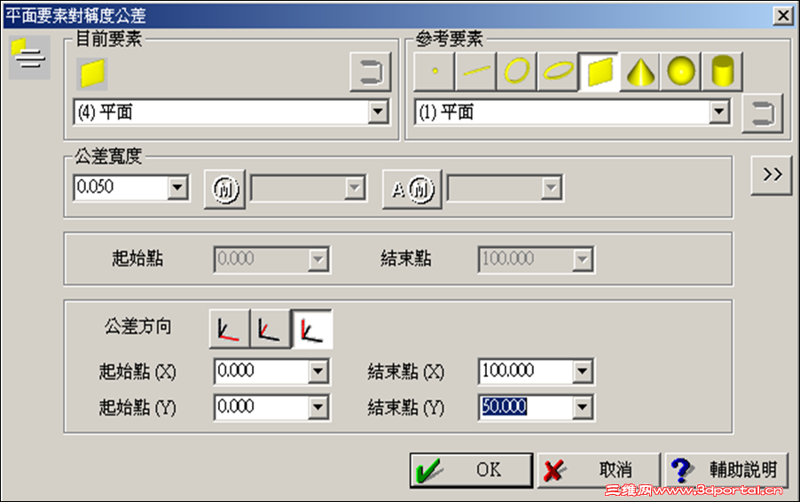

cad2.png 但是三座标的测量界面上,它只有测量要素和基准要素两项,那我怎么测呢?先测面1和中心线(面)的误差值?再测面2和中心线(面)的误差值?这样好像不正确。
4 \. b+ g9 i  y可是测量要素和基准要素,分别用面1和面2的话,那测出来的值和中心线(面)没什么关系了啊?
# N, H1 e, _; ~8 M+ E# z: i请大家指点,谢谢

发表于 2011-8-24 14:09:09 | 显示全部楼层 来自: 中国辽宁大连
对称度指零件上两对称中心要素保持在同一中心平面内的状况。属于位置误差中的定位误差。以基准为对称中心,包含被测表面的对称平面(或轴心线)的两个平面之间的最小距离。在三坐标上面是以中心圆柱的中心线做一个垂直于圆柱的平面,该平面就是基准平面,然后找出面1与面2,求对称度即可;
发表于 2011-8-26 22:38:54 | 显示全部楼层 来自: 中国广东东莞
楼主的图纸基准A 的位置标错了,应该在圆的中心线上。

发表于 2011-8-29 20:12:05 | 显示全部楼层 来自: 中国上海
这张图是谁画的?画错了,改好后告诉你怎么测
 楼主| 发表于 2011-9-1 14:14:38 | 显示全部楼层 来自: 中国上海
谢谢楼上的回答:)图是外协公司提供的,我也觉得不太对。但我最重要的是:三坐标界面上测对称度时,只能选两个要素,即:要么选面1和面2,测对称值;要么测面1和中心线的对称度,再测面2和小心线的对称度。我到底应该怎么测呢?
发表于 2011-9-1 15:32:56 | 显示全部楼层 来自: LAN
你的参考要素需要你自己以需要的类型来创建,需要构建面 或者其他的,之后的话用把你需要测量的面 用点构建面,这不成了2个被测要素了么?原理都是一样的。
 楼主| 发表于 2011-9-2 08:27:30 | 显示全部楼层 来自: 中国上海
8楼的兄弟,我正是在这里困惑:我中间可以创建一个中心线或是中心面,这样加上左边的面和右边的面,不是有3个面了吗?那我测的时候应该测哪两个面呢?左边的面+中心面测一次?再右边的面+中心面测一次?
发表于 2011-9-2 15:03:43 | 显示全部楼层 来自: LAN
你指定好中间的那个面为基准面后就没啥问题了,可以直接得出数值的,因为你取点建面的时候数值已经有了,只等你的基准面了,就是这样的。
发表于 2011-9-2 19:14:24 | 显示全部楼层 来自: 中国上海
这张图的标注是错的,所以不能按这标注去测。
. _  v) p0 s/ K; K0 U, j
& @9 `4 _# p2 b- O" ^" O当它标对时,你就知道了,哪些是被测要素,哪些是基准,如何建评定基准。然后也就知道了如何去同组拟合,如何导出中心面,最后如何评定
发表于 2011-10-22 01:10:04 | 显示全部楼层 来自: 中国江苏苏州
你对对称度的定义没理解,对称度测的是被测要素的中心线或者是中心面与基准要素的中心线或中心面的偏移量。- k# V! @( a: ]0 j( \
你找到孔的中心线,然后找到AB面的中心面,再看中心面与中心线的偏移量就行了,不是A B分开来测的。
