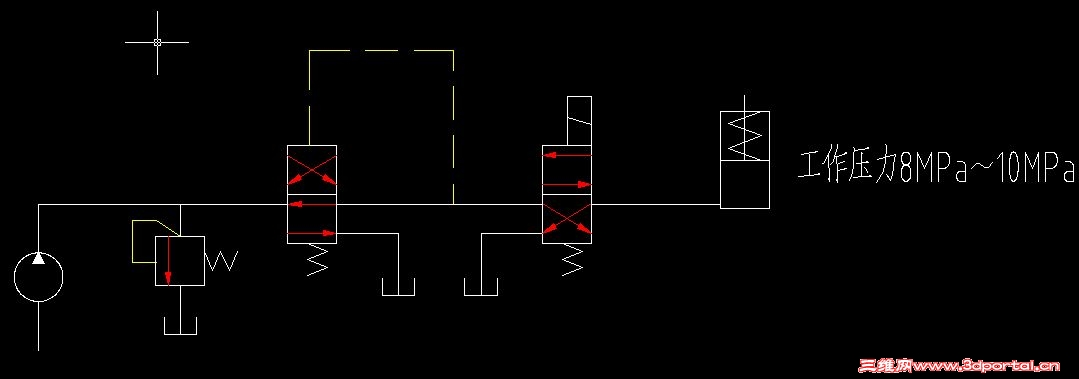

如图。/ i3 _5 K# F' V' I" O" j
' V2 a7 J$ i4 U( |( _8 o! Q
0 d7 R7 x3 {8 z# i' I" X4 l, O; r2 |' A
系统启动后,油泵不会停止,一直在工作,同时电磁阀打开,接通油缸。油缸的容积大约0.7升。: e# y* f' R1 e$ \! N
油缸工作压力8MPa~10MPa。
0 v0 I1 o1 L9 a+ I* {0 ^3 g* \当电磁阀断电后,油缸的压力油回油箱。同时油泵会停止工作。$ Y4 g2 w* ^! `. D- u
显然,如果溢流阀一直溢流,会造成油温过高。
3 a5 }+ A) i# M  r& G; x- E希望油缸达到工作压力后,油泵的压力油能直接回油箱。系统内泄,油缸压力下降后,能自动补压。
3 A" {( ^  [. g, ?
( c* D3 d1 ]" u: g& i: O如系统压力低,可以一个液控阀控制可以实现。
- p/ h' }% R3 H, C; J  b0 e可是现在由于系统压力很高,有什么方便的方法实现这个功能。
% T# v# z# v% _& ?5 S! G谢谢!

用图上那个两位四通液控换向阀的复位弹簧(根据系统需要设计弹簧力的大小)来实现,溢流阀调定压力大于液控阀的换向压力,工作时不溢流。$ j* G+ a8 _/ X% a8 U4 K
但是压力油直接回油箱影响油缸运行的连续性。要想动作连贯需安装蓄能器。

谢谢楼上大侠。
4 E2 j, o. e* k, O5 W) m  T, ~$ W, Y# C" E- Y
油缸是解除制动用的,打开即可,不需要控制运行连续性。
( s3 M  z* L, }2 {0 L% P: _  m$ X8 q) {8 H6 A5 h% f
如果需要设计液控换向阀,那就麻烦了。
/ E# K0 x% _+ y
# E9 q0 E' [! F( J/ J3 c" o% m+ v6 s能否用能买到的外购件完成功能。3 I. i1 D. f8 K" S& y
5 q' [) i3 p! [
谢谢

装个数显电接点压力表表来控制。

液控阀换成单向阀用来保压,溢流阀选用电磁溢流阀,加装电接点压力表或压力变矩器(设置高低压)控制电磁溢流阀的卸荷和建压。

呵呵,以前我用的方法大概与楼上相同,还加了蓄能器(电磁阀内泄比较大)。9 v. m; n* g. q  H1 a  R
. r4 T6 t" b) {( t/ y7 p
但是防爆电接点压力表,压力继电器比较贵,现在想变一种方式。

换个恒压变量泵,一切都搞定。

可以将原理图纸中的溢流阀和第一个电磁阀取消换成一个DAW型的电磁卸荷溢流阀,该阀具有达到设定压力自动卸荷的功能。

换个恒压变量泵,一切都搞定。
: `% M, y, H6 s' ~1 N: @& r$ I: z; pldbseco 发表于 2011-8-26 15:50 http://www.3dportal.cn/discuz/images/common/back.gif
$ ?: P- R$ W$ m5 m& C
这样规格的变量本不好找呀,排量太小。
5 m! O) W3 B) V% v0 pcjlcyong 发表于 2011-8-30 09:17 http://www.3dportal.cn/discuz/images/common/back.gif
' c' F- d( u# q9 Z# s  E4 a
同意这个方案,但需加一个小蓄能器,不然油泵会频繁启动的。

8 P, g$ k2 P4 y7 B' [6 _  S/ W9 W油泵老开子在溢流阀处加一个直动顺序阀我看就可以拉.它起卸荷阀的作用.
. }& m9 P4 U! [5 U" R9619 发表于 2011-8-30 09:47 http://www.3dportal.cn/discuz/images/common/back.gif
! s: C. J6 X  h* Y' s) ^  d0 D
6 |" n2 P& Z( y“系统启动后,油泵不会停止”
: i) x- R* J) N3 Tcjlcyong 发表于 2011-8-30 09:17 http://www.3dportal.cn/discuz/images/common/back.gif
4 U/ |  A; Y; e, K+ b% O
# K' p3 D$ X$ C$ f* q' W+ |& W9 z" }6 U
使用这样的阀,系统还要加一个测量压力的继电器。
2 }! B" C' r' |0 X" ~: |/ i" q3 k8 ?/ }" P$ ~: O8 {6 T. o
没有达到系统简化的目的。
