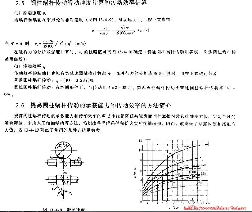

[求助] 求涡轮蜗杆设计中 滑动速度的计算公式 急急急!!!
发表于 2011-8-24 17:35:08 | 显示全部楼层 |阅读模式 来自: 中国河南焦作
论坛的大哥大姐们  小弟毕业设计中  需要这个公式 但怎么都找不到

什么滑动速度,哪个和哪个的相对滑动速度
发表于 2011-8-25 09:39:08 | 显示全部楼层 来自: 中国山西太原
在蜗轮蜗杆啮合运行中,各结合点的相对滑动速度是不同的,若算蜗杆分度圆上各点的相对滑动速度可以这样计算:
7 U' V. j8 G3 V8 d, e根据蜗杆转速算出1转所用时间t,然后分别以蜗杆节距P和分度圆圆周长πd1 (d1为分度圆直径)为直角边作直角三角形,求出斜边的长,这斜边长就是蜗杆转一圈的滑移路程S,相对滑动速度V=S/t。

仅供参考。可查齿轮设计中的涡轮设计资料得到。在学校要学会怎么查资料、用手册!
 楼主| 发表于 2011-8-26 08:25:00 | 显示全部楼层 来自: 中国河南焦作
谢谢大家    忘了说清楚了   就是在分度圆上的滑动速度   2喽  3喽的  都很有帮助谢谢了!~
