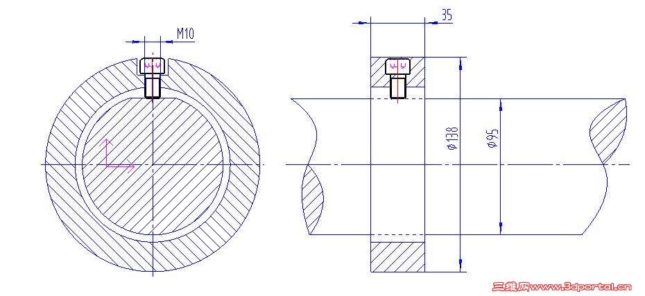

请问各位:一个环套在一个轴上,然后用M10的螺丝顶紧,当螺丝用扭矩80N.M的力量扭螺丝,螺丝对轴的压力多少牛?如何计算?

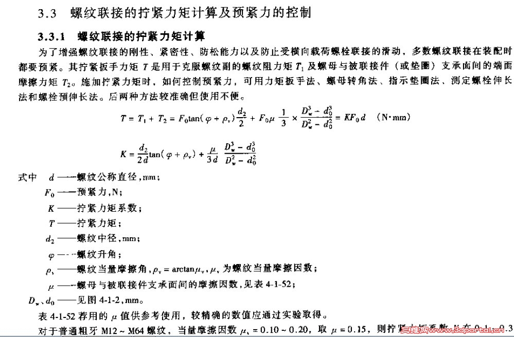

以下公式供参考。

1/0.005 x 80 x 3.14x10/1.5  -  摩擦力 (这个就不好算了, 和螺钉的光滑程度, 牙的饱满程度有关)
! v3 L; h: S# s0 R9 e* [+ t+ N  W: u3 ?: v. j7 ]9 u5 D' Y6 s- }
1 : 1米     0.005 : M10螺钉的半径     10: M10的螺钉    1.5 : M10螺钉的牙距
发表于 2011-8-31 17:10:30 | 显示全部楼层 来自: 中国河南郑州
如果不考虑摩擦力的话,通过螺纹升角可以计算,机械设计手册上有,可以查查。
发表于 2011-8-31 17:12:47 | 显示全部楼层 来自: 中国辽宁沈阳
请查阅:GBT 16823.2-1997 螺纹紧固件紧固通则
发表于 2011-9-1 16:33:16 | 显示全部楼层 来自: 中国江苏苏州
供你参考,也许对你有点作用
螺栓的预紧力矩计算.pdf
99.99 KB, 下载次数: 20
发表于 2011-9-1 22:55:33 | 显示全部楼层 来自: 中国湖北荆州
已知扭矩、螺纹直径(螺距),求预紧力(轴向压力),可以在机械零件设计手册上找到计算公式,不难。
发表于 2011-9-2 16:51:53 | 显示全部楼层 来自: 中国江苏徐州
在光轴上基本按摩擦力计算(在不顶变形的前体下)
