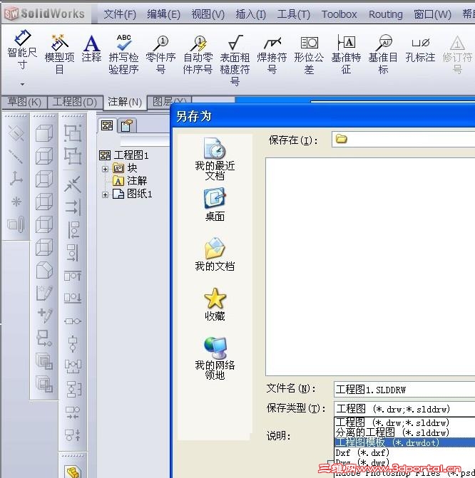

[求助] 为什么我的模板设置不管用

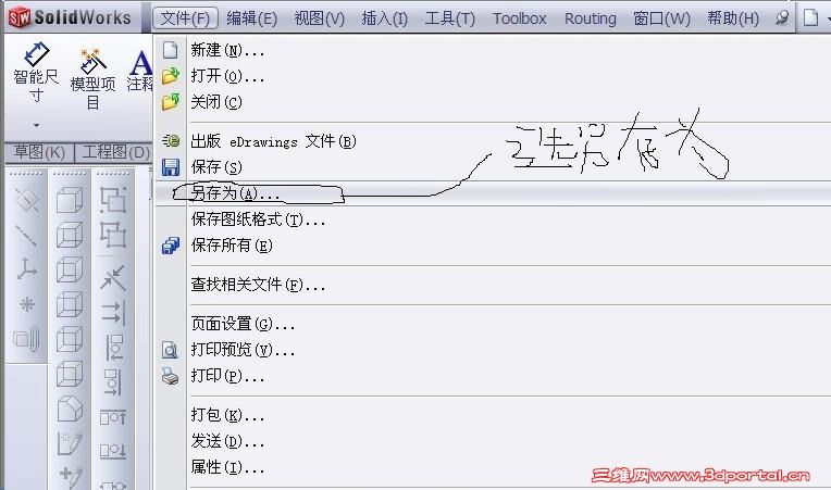

怎么是保存图纸格式????????你要替换模板啊

( {. V7 l7 O# d2 c4 G4# repzk031
发表于 2011-8-28 17:41:23 | 显示全部楼层 来自: 中国江苏镇江
5楼说的对,应该另存成DOT格式!
发表于 2011-8-29 11:19:29 | 显示全部楼层 来自: 中国江苏镇江
楼主要理解清图纸格式和零件模板的区别。

明白了,谢谢了。
