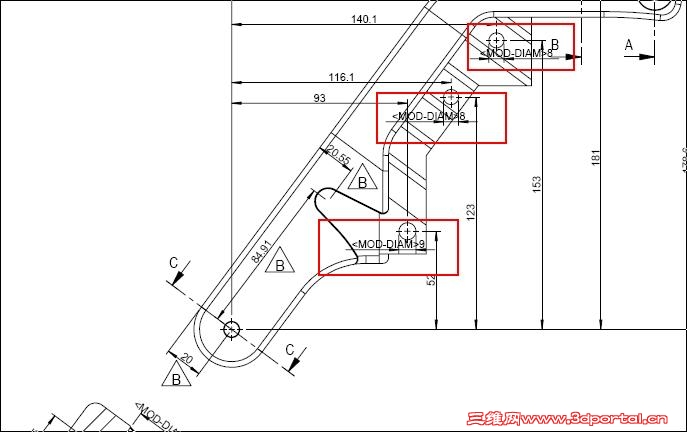

[求助] 图纸上标识<MOD-DIAM> 9 这是表示是什么意思?
发表于 2011-8-25 15:05:47 | 显示全部楼层 |阅读模式 来自: 中国福建厦门
图纸上标识<MOD-DIAM> 9 这是表示是什么意思?那它的公差是多少?看得出来不?

发表于 2011-8-25 16:46:39 | 显示全部楼层 来自: 中国山东东营
我感觉就是直径9和直径8,图纸不全 不知道那个B是什么
发表于 2011-8-25 17:23:53 | 显示全部楼层 来自: 中国山东烟台
就是直径9 直径8  。MOD是绝对值。 DIAM 是直径。
发表于 2011-8-25 21:39:17 | 显示全部楼层 来自: 中国浙江杭州
个人觉得mod=moderate
发表于 2011-8-25 21:47:00 | 显示全部楼层 来自: 中国江苏苏州
这是SOLIDWORKS 图纸的问题。
& T, c. e8 Y. I8 k+ A+ Z7 p$ V' y4 i% j8 p, i2 h0 C
重新更新图纸就变成¢9,,¢8
发表于 2011-8-25 21:51:09 | 显示全部楼层 来自: 中国江苏常州
楼上正解。
发表于 2011-8-26 10:28:57 | 显示全部楼层 来自: 中国浙江宁波
SolidWorks借用三维造型的尺寸,就是随着造型自动更新的尺寸。
发表于 2011-8-30 13:21:51 | 显示全部楼层 来自: 中国江苏苏州
是直径符号,solidworks文档转换后不能识别造成的
发表于 2011-9-1 12:42:42 | 显示全部楼层 来自: 中国上海
这个原因是标注尺寸时多加了个尺寸8,原图可能不是直径8的孔,
$ H: C" b5 t# b2 x' s* C也就是原来的尺寸更改为8.0&9.0的孔了,具体的公差看不出来,仔细看看标题栏有没有
发表于 2011-9-1 15:44:08 | 显示全部楼层 来自: LAN
sw的图纸问题,我也遇到过,更新一下就没事了
发表于 2011-9-1 15:52:55 | 显示全部楼层 来自: 中国广东广州
学习了,没用过SW,一旦遇到就有底咧
发表于 2011-9-1 16:30:29 | 显示全部楼层 来自: 中国天津
5楼正解,的确是sw
发表于 2011-9-2 12:21:57 | 显示全部楼层 来自: 中国江苏常州
10楼说得没错,这种问题在solidworks工程图中很常见
