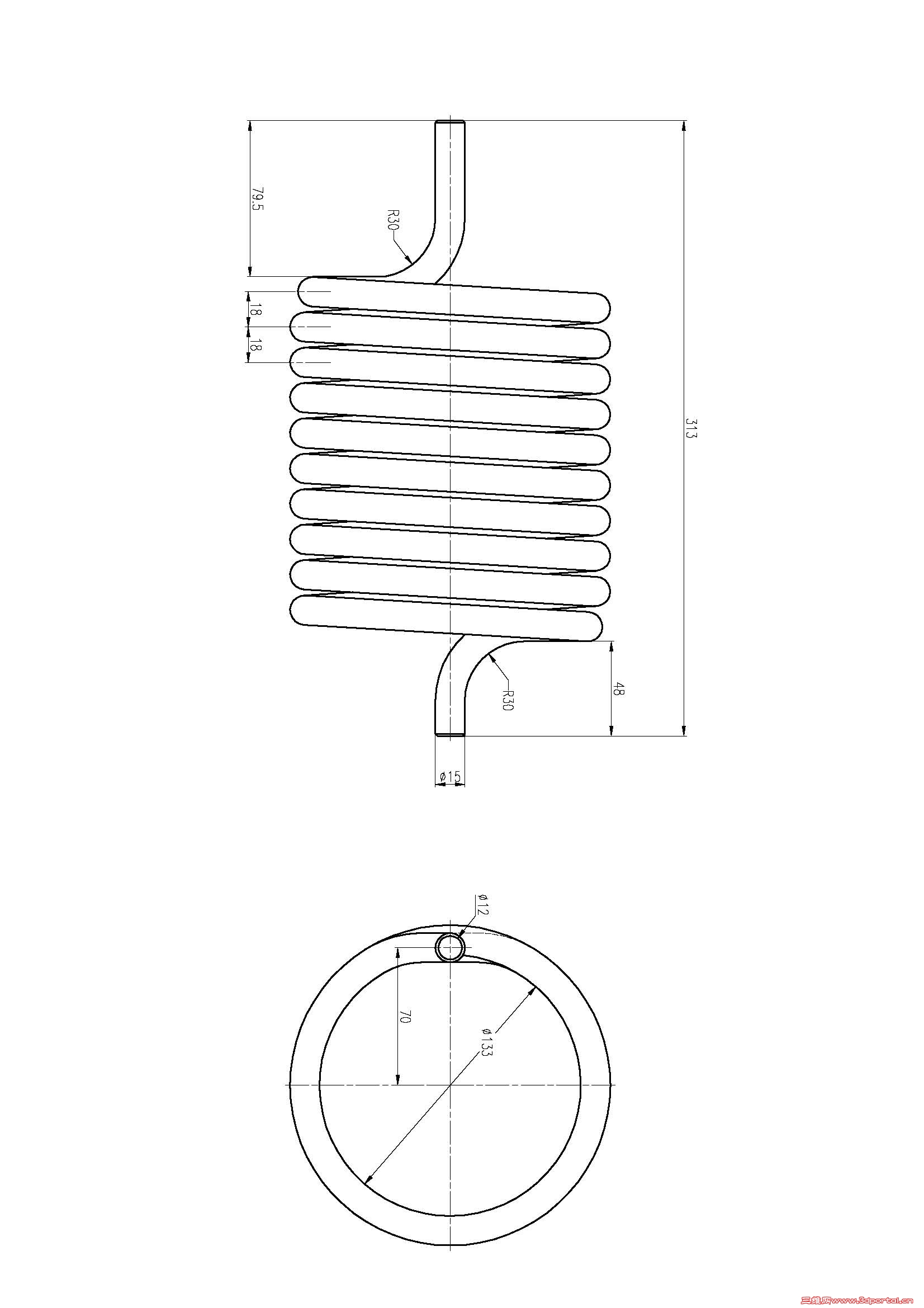

求助蛇管的三维绘制,附图,非常感谢

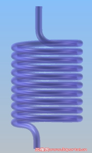

画了一下不知道对不对

发表于 2011-8-25 20:42:11 | 显示全部楼层 来自: 中国天津
用有螺旋曲线,投影曲线等组成组合曲线为路径,做扫描,就可完成。
 楼主| 发表于 2011-8-28 16:10:12 | 显示全部楼层 来自: 中国江苏苏州
2# 123456bbs999 # s2 ?  M: @" d' m; w! [( V+ ?
: z, \9 l* m  Y; e) @
能否把源文件上传一下,我看看怎么绘制的
发表于 2011-8-30 16:33:42 | 显示全部楼层 来自: 中国辽宁大连
2# 123456bbs999 能源文件看看么,谢谢了。试了画了下。不像。。。
发表于 2011-8-31 09:56:56 | 显示全部楼层 来自: 中国浙江杭州
2# 123456bbs999   t0 e5 `* F, j7 K. D: |4 a
色彩漂亮....渲染过了?
