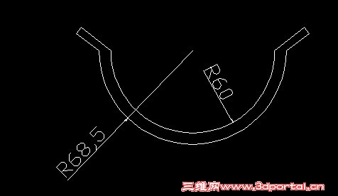

怎样加工得到这样的半圆管。

钢管还是圆棒?9 C+ G" \5 |( h, Y- n' U
还是钢板弯个半圆夹?
 楼主| 发表于 2011-8-26 21:15:05 | 显示全部楼层 来自: 中国江西上饶
2米长的管道。可以选内径120 的圆管或者用板加工也行,主要是要这个形状的半圆管道
发表于 2011-8-26 22:20:06 | 显示全部楼层 来自: 中国广东东莞
总长是多少?单根长且批量大的话用轴向轧制,象铝合金卷帘门制造一样。短的话用3棍轧制。最后加折弯两端。只是板子较厚,液压机的压力较大。
发表于 2011-8-27 22:58:50 | 显示全部楼层 来自: 中国江苏
1、做上下模冲压成型* L& F6 K6 V+ t+ j& E
2、做模具开模,直接成型
发表于 2011-8-28 00:54:23 | 显示全部楼层 来自: 中国浙江杭州
尺寸要求不高就用≠8mm钢板红弯,要求高就用≠10钢板红弯后精加工。% T0 k0 I; D5 T4 N7 D! p
批量小,就做个胎模,红弯就行了。* a1 |7 O! M0 ]3 z  l) \
批量大,就做个上下模红弯。
发表于 2011-8-28 17:56:34 | 显示全部楼层 来自: 中国辽宁大连
应该是铝板直接冲压成型的,中间部分靠上下模冲压成型,两端厚度应该比中间部分小,上下模挤压成型;这种工艺应该不是很难的;

 楼主| 发表于 2011-8-29 21:51:02 | 显示全部楼层 来自: 中国江苏扬州
谢谢各位,只有一个。可能还有人没有明白我的意思。是两米长的管子破掉一部分,然后把剩下的半圆管边子外翻折边。
发表于 2011-8-29 23:56:17 | 显示全部楼层 来自: 中国浙江杭州
红弯吧,做个胎模就行了。

发表于 2011-10-29 19:05:22 | 显示全部楼层 来自: 中国广东东莞
楼主开始没有交代清楚背景和具体要求,大家也只好根据自己想象发表意见了。6 [3 J" N. J: n, `& J& b
也就是2米长的管子在截面上割去约1/3并cut通,剩下的折成如图所示的样子。精度不高的话做个支架把管子固定住,外露要弯曲的部分。用2~3把喷灯沿折弯线加热,一边加热一边敲,最后矫正。
发表于 2011-10-30 08:23:11 | 显示全部楼层 来自: 中国山东济南
单从图示看,如果两端的平直部分容许焊接的话,弯曲部分采用弯板机进行或用直管进行纵向切割均可,那就比较简单了。

发表于 2011-10-31 12:20:39 | 显示全部楼层 来自: 中国山东青岛
加工方法很多,楼主要说明白具体的要求,比如表面要求。另外用量也是个决定加工方法的关键要素。$ {& i  w5 g; R3 B# z* N
如果批量不大,又舍得花钱的话,液压成形是个不错的选择。
