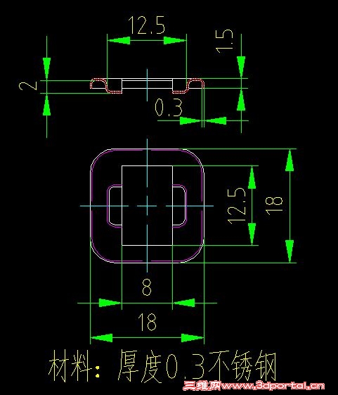

[讨论] 这个零件怎么开级进模
发表于 2011-8-26 21:48:33 | 显示全部楼层 |阅读模式
如图零件,做单工序模还是有点把握。如果开连续模,搭边怎么处理?出件怎么解决?采用挤边工艺怎么样?' E5 g+ r$ Q7 @5 h  O
压缩文件里有DWG文件。! F1 X. i: P0 q# c$ n7 t

发表于 2011-11-24 12:41:50 | 显示全部楼层
如果边的平整要求不高的话,可以留3-4MM搭边,最后一步切断成形

发表于 2013-4-12 19:30:45 | 显示全部楼层
在弯角另外两边与材料连接最后切8 Y9 V* Y8 F7 g& ]
