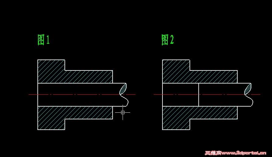

[求助] 如图半联轴器的轴插入深度有要求吗》?
发表于 2011-8-27 12:46:15 | 显示全部楼层 |阅读模式 来自: 中国辽宁沈阳
如图半联轴器的轴插入深度有要求吗》?
发表于 2011-8-27 14:13:07 | 显示全部楼层 来自: 中国福建莆田
肯定有深度要求啊。 要不然容易滑出来
发表于 2011-8-27 21:42:15 | 显示全部楼层 来自: 中国广东东莞
配合有深度要求。设计是根据所要传递的扭矩或功率选定轴颈,再根据轴颈直径大小确定所用键的型号,根据剪切强度条件确定键的配合长度,根据键的配合长度就可大体确定了半联轴器的配合长度(大10~15mm)。
发表于 2011-8-28 07:56:12 | 显示全部楼层 来自: 中国辽宁沈阳
灵活掌握,负载大要按连接长度连接。负载小就没有必要搞那么长的轴。但是必须保证连接可靠,不能有零件飞出的可能。
发表于 2011-8-28 10:51:41 | 显示全部楼层 来自: 中国四川自贡
可以计算的,不是越深越好。
发表于 2011-8-31 21:51:21 | 显示全部楼层 来自: 中国上海
如果是安装的话,直接装到定位轴肩就好了。。
发表于 2011-9-2 16:14:13 | 显示全部楼层 来自: 中国北京
通常的标准时轴端面和联轴器的端面齐平。
发表于 2011-9-3 09:45:24 | 显示全部楼层 来自: 中国北京
联轴器与轴的配合长度主要是根据键联接的挤压强度,确定所需的挤压面积,从而算出需要键的长度,再根据装配要求,确定轴与联轴器的配合长度。轴的直径是由受的扭力和弯曲力来确定的。
