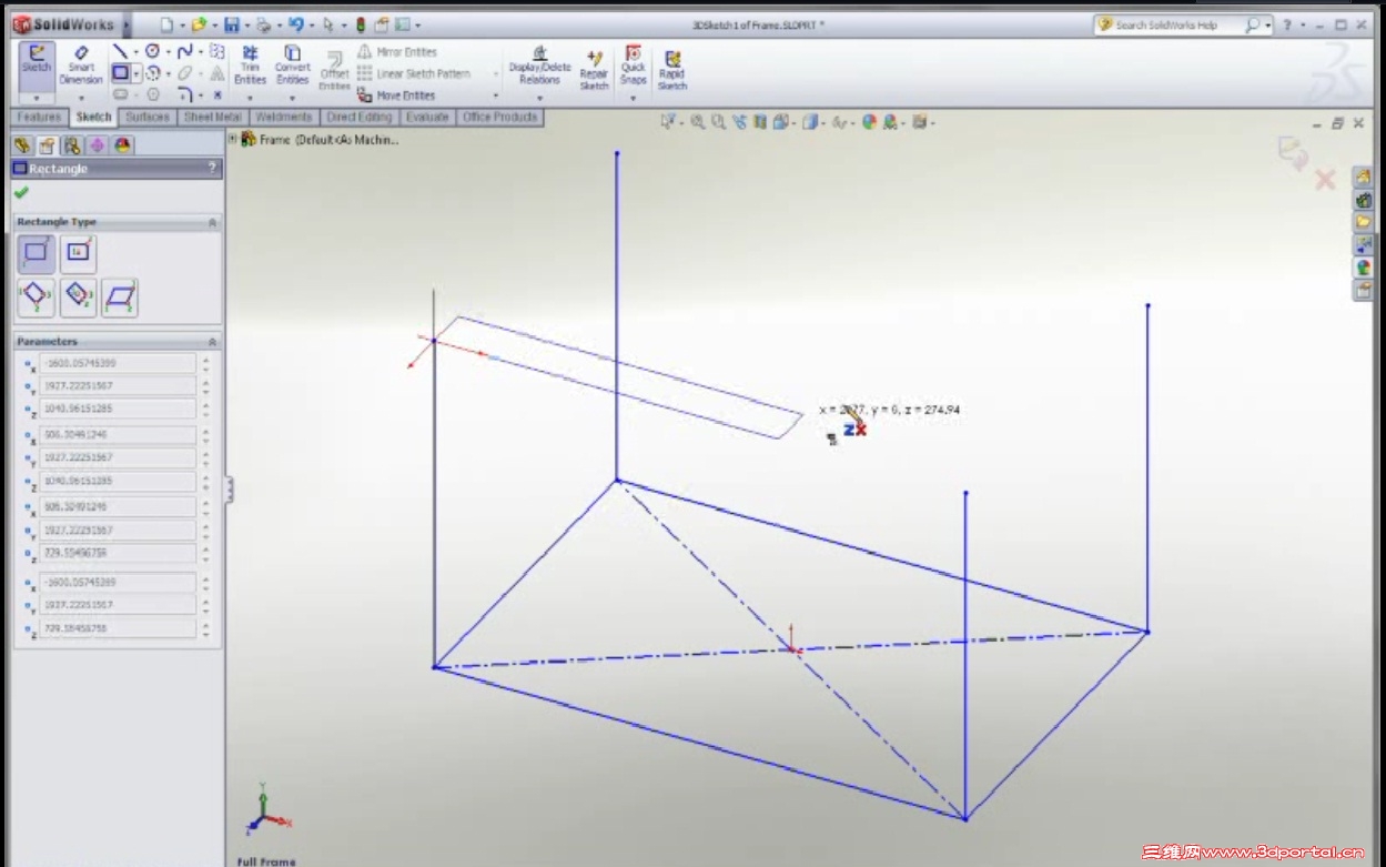

- [7 _* j8 [" t$ {" S  z/ Z各位大侠;3D快速绘图功能在什么地方产生的?
0 y5 O6 A) y; T* O2 b  j2 t$ h( G$ E: e2 A4 p0 Z2 o
http://files.solidworks.com/video/CAD_BuyersGuide_Weldments.html! j- v' ]  }# Z. _( K( _
发表于 2011-8-27 17:04:16 | 显示全部楼层 来自: 中国浙江金华
用3维草图画的
 楼主| 发表于 2011-8-27 17:08:42 | 显示全部楼层 来自: 中国广东佛山
本帖最后由 fsjt 于 2011-8-27 17:33 编辑 # L7 h2 _5 O# i" A" r3 r; D
5 V3 L0 I. k. P5 o指教!方向难控制?
发表于 2011-8-28 19:14:35 | 显示全部楼层 来自: 中国广东广州
其实3d草图不难的,你把他们的那些几何关系弄好就好了,,

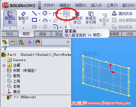

发表于 2012-2-16 13:26:01 | 显示全部楼层 来自: 中国浙江杭州
你用基准面的3D草图就好好多  那个就和2D草图差不多  不想约束就双击空白处

发表于 2013-2-18 08:45:53 | 显示全部楼层 来自: 中国湖北襄阳
无标题.png 6 j- @1 ]" y( K. H2 b/ h3 \  v& ?
其实3D草图还有个很实用的功能:3D草图中的基准面,用好了,会让你的3D草图更方便,更不容易出错,更直观。! Y  Y/ S* C# [4 Q9 O
7 ?* X& o7 _' q; ^0 b1 o4 v$ H: B同样此功能在帮助文件里面也有内容学习。
