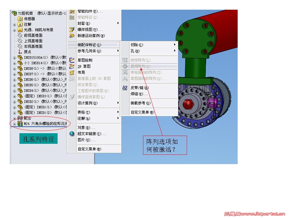

做了一个孔系列特征,想把它圆周阵列,却发现阵列的功能不能激活。难道装配体特征不能阵列?

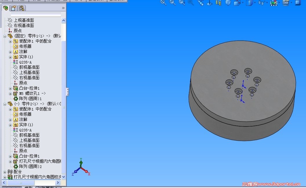

谢谢5楼指点,非常感谢,以前没注意到。装配体特征只能在零件环境中单独去阵列,而不能在装配环境下阵列。
发表于 2011-8-30 11:59:30 | 显示全部楼层 来自: 中国广东佛山
拉伸切除特征在装配环境可以阵列,但孔系列不能,不得不说这是个遗憾
