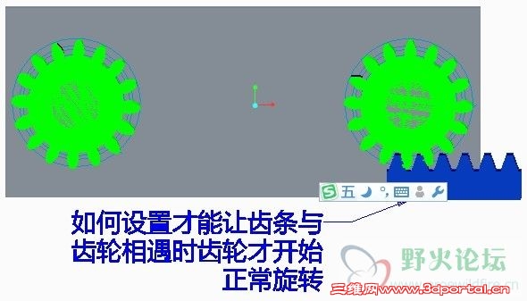

[求助] 请教一个PROE仿真问题
发表于 2011-8-29 18:26:33 | 显示全部楼层 |阅读模式 来自: 中国江苏南通
请教一个PROE仿真问题5 g' y; L" t" c/ F, |* T% ^
我的意思是齿条遇到第一个齿轮时第一个齿轮旋转,第二个齿轮不动,过了第一个齿轮第一个齿轮就停下来。遇到第二个齿轮时第二个齿轮旋转。谢谢!

如果定义2组齿轮齿条的话 是不行的, 因为是联动的,
5 _( m0 p( _; B$ X* x3 J+ w刚刚我用简单模型试验下, 可以用以下方法实现,但是要细调精确需要花费时间,
- G; [4 }6 a) Q/ N方法就是定义3个电机,计算出齿条到第一个齿轮的时间,此时间段内后面2个齿轮不动,当齿条运动到第一个齿轮时候第一个齿轮才动, 同理,齿条在2个齿轮之间的行程时间内第二个齿轮也不动, 后面的同理设置。

为什么我算出来的速度和时间在PROE机构中不成比例。应该怎样来填写

检查你 的 prt 模板的 单位是MM 还是INCH, 距离= 速度x 时间

PROE的仿真我懂的不太多,但是如果你是很需要的话, ADAMS对于这个仿真还是很容易实现!

用不同电机的启动时间和结束来控制
