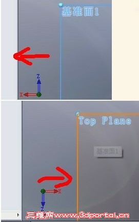

平行于某个默认基准面的新建基准面坐标系,都是反向?我在top为基准面建立平行的基准面,X、y/z方向与top都是反方向,见图 2.jpg ,谁来解释一下为什么这样,无法切换啊?不要告诉我基准面方向反向,我的意思是基准面位置不动,然后坐标系保持参考基准面的坐标系一致。应该这样才对啊,SW反而都是反的;
3 z5 A- v# h) N/ U) O3 G) d# _  j( I- |  L$ N% D0 ^( Q* r, c1 L: e! Q
8 z& O1 Z% z1 D: t就像route模块,我想用圆形的做矩形的管道,发现SW是把弯头、直管的角度旋转了45度,圆形没有问题,外形看不出来,矩形就不行了,一下子看出来了,真不知道SW如何想的》

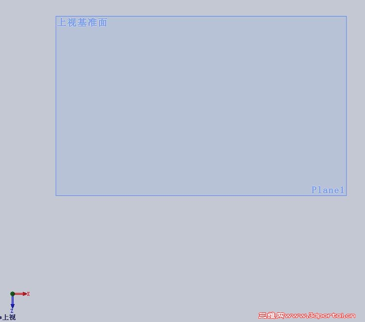

没有问题啊,见图

你用正视于上视面吧,我的意思是正视于新建的基准面
发表于 2011-9-27 09:58:51 | 显示全部楼层 来自: 中国香港
這是老年的臭蟲啊,據聞2012的新增宮能解決了這臭蟲。
 楼主| 发表于 2011-9-27 11:00:25 | 显示全部楼层 来自: 中国上海
难道是bug??
