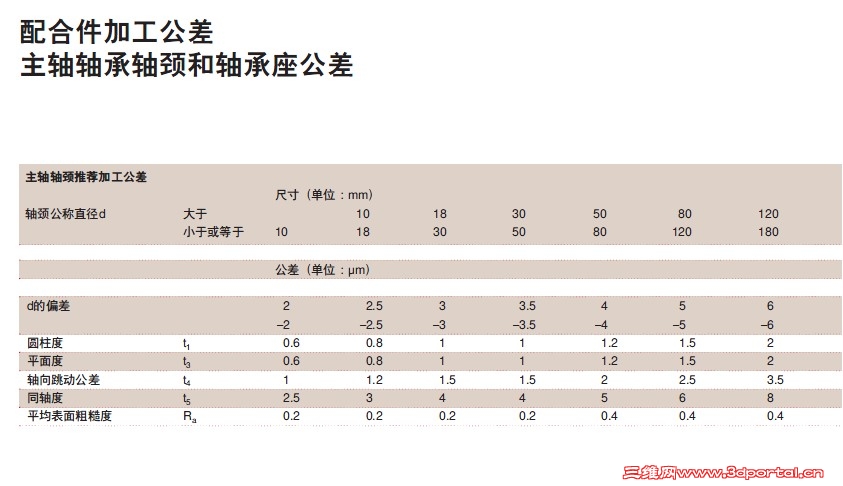

滚动轴承精度等级分为 0 6 5 4 2 级 : G7 D7 X* J/ @: \
资料上只对0级和6级轴承配合的 轴颈 和 外壳孔 规定了公差带。(从中可以查到相应的公差带,轴和外壳的形位公差,配合面的表面粗糙度,配合轴的公差等级等等)
: d( h3 h+ D; z1 `% Y3 I& v- G
- x% C1 x) B7 W( n+ ~学生若 确定轴承的精度等级为4级或2级,如何确定配合的 轴颈 和 外壳孔 规定了公差带?
/ h: o7 D) z, w* Z: |- F: T& Z$ n7 a
(不知道有没有这方面的标准手册)6 J/ F& a& E8 G/ U
  q' A$ e3 Q0 n( t4 B" f5 K$ B  \9 n7 d  R8 X! b
请各位老师 指点迷津..
发表于 2011-8-31 20:36:20 | 显示全部楼层 来自: 中国广东东莞
这要根据载荷情况:载荷方向是径向固定还是旋转;内圈转动还是外圈转动;使用条件(温度,冲击载荷,脉动载荷,对称循环载荷)等确定。手册上有介绍的。要注意的是滚动轴承的内孔一般是负公差的(h)。

3 [; H5 W( t; e! ]+ l) q请参考FAG超精密轴承手册。
FAG超精密轴承.part1.rar
