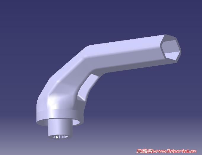

算是小批量生产吧,模具成本不能太高

2毫米厚,可以的,看你产品用什么材料。

测量了一下,主壁厚2mm,砂芯铸做不出来。压铸吧。但压铸模具费用不小,可试试低压或其它压力铸造或精密铸造
 楼主| 发表于 2011-9-22 09:57:28 | 显示全部楼层 来自: 中国广东惠州
材料不锈钢。内腔修改了,用的是蜡模铸造

砂芯铸理想壁厚是5MM以上,这个不好说能不能行啊。
发表于 2011-11-2 09:17:26 | 显示全部楼层 来自: 中国上海
因为是小批量,没有技术要求,是没法知道行不行。1 h' c# W+ W! c! I, T( @
不锈钢材质,什么要求也没有,只要把形状做出来,脱蜡铸造是可以的;有要求甚至很高,成本是无法接受的。

熔模制造吧,成本不高

用精密铸造可以做的,我公司就做精密铸造,主要做不锈钢和铜,铝等精密铸造产品,主要生产马具,汽车配件,和游艇配件

不锈钢好像不能开压铸模吧,我了解的压铸好像只有锌压铸,铝压铸和铝镁合金压铸,温度只有几百度,而不锈钢至少一千多度才融化成液体
