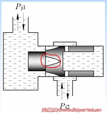

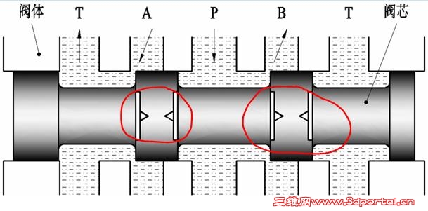

我看了很多阀的阀芯,它们为什么要在阀芯挖一个倒圆锥孔呢?油液能进去吗?
单向节流阀
单向节流阀
普通滑阀阀芯
普通滑阀阀芯

是使液体流出的截面慢慢变小直至为零或相反,目的是减小阀芯打开或关闭是截面的突然变化而引起的系统压力冲击。另外不应该是/叫倒圆锥孔,因为它在圆锥/柱表面上。应该叫三角形导流槽要好些。

发表于 2011-9-4 18:03:53 | 显示全部楼层 来自: 中国河南安阳
楼上分析的正确,还有的阀芯是机能的需要。

 楼主| 发表于 2011-9-4 18:26:20 | 显示全部楼层 来自: 中国四川成都
那这样,第一个单向节流阀不是一直都能有流体流通?

发表于 2011-9-4 23:22:35 | 显示全部楼层 来自: 中国广东东莞
那这样,第一个单向节流阀不是一直都能有流体流通?, q, t: X( \! _" e
hongwei1989 发表于 2011-9-4 18:26 http://www.3dportal.cn/discuz/images/common/back.gif
! ]8 p  S5 _2 J7 s" {/ I& V; ?
图中的单向节流阀只是示意图,与真正的阀芯不同,图中没有把锥面与圆柱面分开(没有之间的交线)。一般三角形导流槽的尾端在锥面与圆柱面交界处就没了。密封是靠圆柱面,也就没有液体流过。

发表于 2011-9-5 09:20:16 | 显示全部楼层 来自: 中国陕西西安
导流作用,防止突变% ?, g/ B8 f% F; h9 c( H+ L
5 S  I6 ]4 k% Z/ h; c
特别是高压系统
发表于 2011-9-5 09:51:20 | 显示全部楼层 来自: 中国广东深圳
阻尼作用,防止因压力突变引起的冲击,保证阀芯运动的稳定性及控制阀工作时性能的稳定性。多用于具有减压及节流作用的滑阀中。
