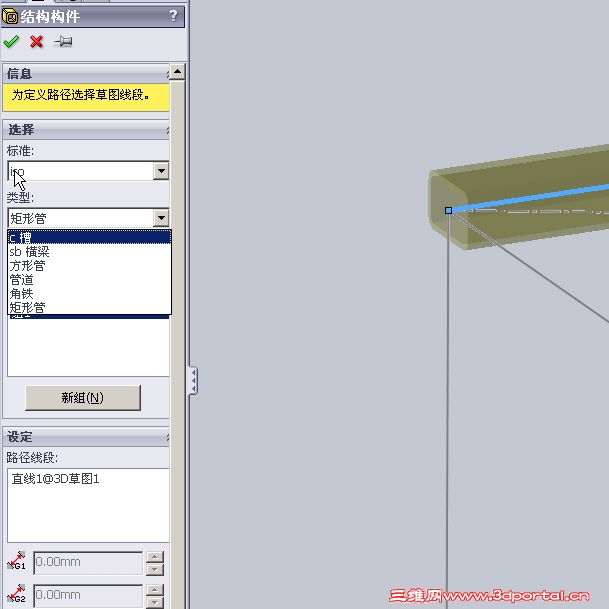

请大侠们给我解决焊件结构构件怎样添加新的类型。。。。% T2 x2 u( _! I# [2 D( K' c
Snap4.jpg ! @" b  Z2 a/ P
3 S' B" @: x& V' |5 @9 h
我是说没有型材类型,怎样添加新类型??????9 w/ R: Q2 B& i! E  g7 y

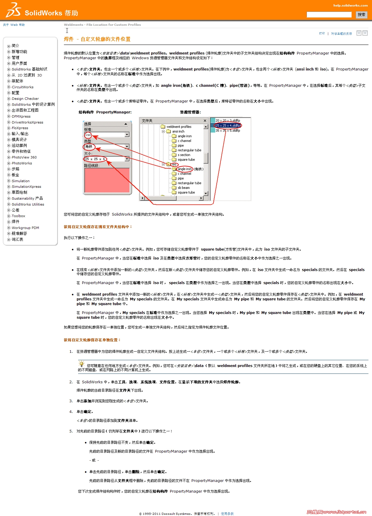

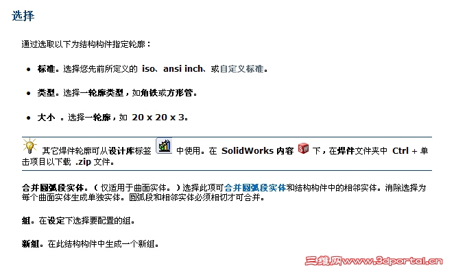

 楼主| 发表于 2011-9-6 10:14:10 | 显示全部楼层 来自: 中国辽宁沈阳
谢谢大家了,在帮助里找到了我要的东西。。。- }) Y" g" r% j0 t3 h

发表于 2011-9-6 12:13:39 | 显示全部楼层 来自: 中国广东广州
把轮廓保存到设计库就好》。。。
发表于 2011-9-13 13:21:08 | 显示全部楼层 来自: 中国辽宁沈阳
就是自已画一个轮廓草图,将它保存成库文件。
