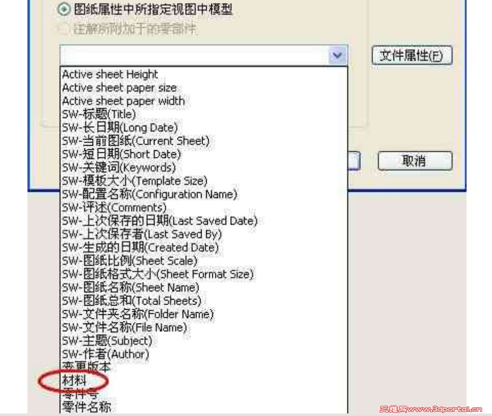

就是工程图链接到属性那一栏,别人的SW 啊.jpg / _. H4 h' ^0 e$ K5 G6 I! K8 d

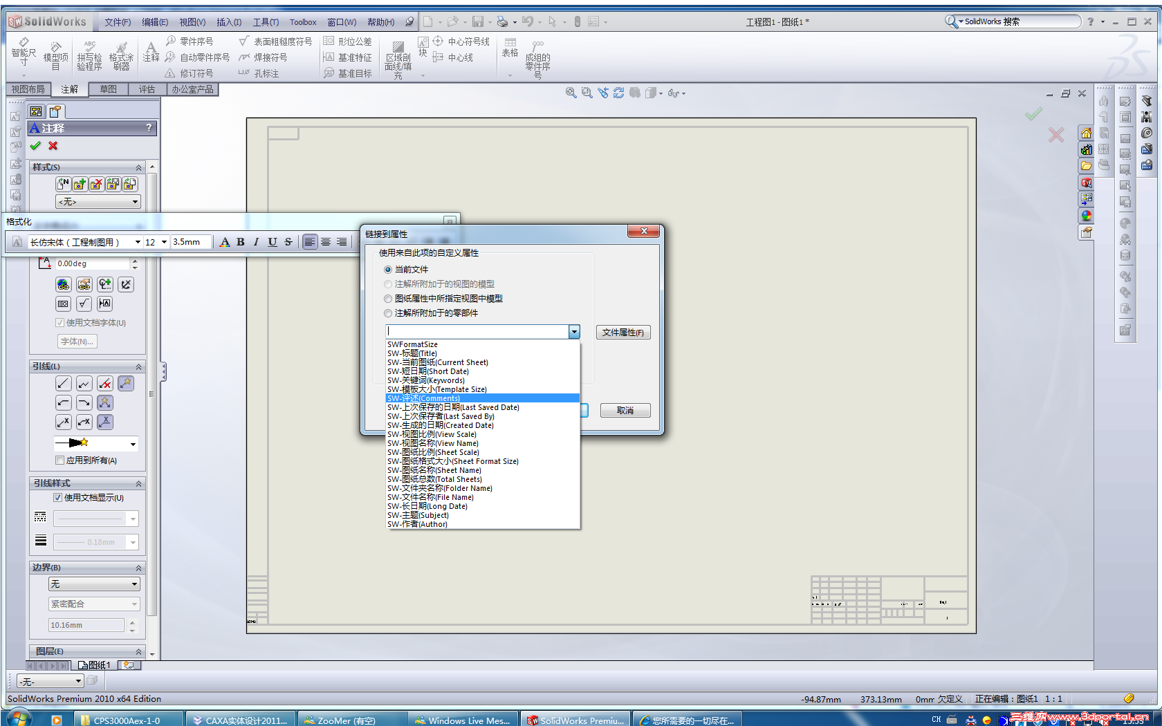

我的SW 无标题.png ) j: S+ f6 F( J, L+ O* t; O
我的工程图里没有材料等一栏,请问坛友门如何添加啊 ?

这个不仅可以添加,包括顺序也可以调整,看0 M0 O7 s9 Z  P$ ~% \
我的,我将常用的放在最顶" o7 F4 k4 _* n& S5 q- x, S

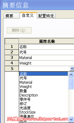

先做好零件模版,或在零件里添加好文件属性....

借用你的图,请注意:那个下拉箭头旁边不是有“文件属性”按钮吗?点击它,就能调文件属性对话框,添加你要的属性,确定后回来,再点那个下拉箭头,里面就有你添加的属性了。

' P* J2 M4 j, p: {5 H% T7 C- m( {初学者一定要在安装完软件后设置好零件属性,存成模板,另外在文件属性中把单位也设置好,并且把图幅设置好,这样出工程图是就会方便的多了
