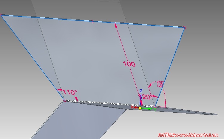

Solid Edge钣金弯边各尺寸角度值控制! v6 Q- J5 r7 N$ D
今天看到有人说折弯里的轮廓角度不好改。录个视频证明是可以随意修改的。) P3 Q0 b( |* F# J% _% {
