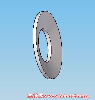

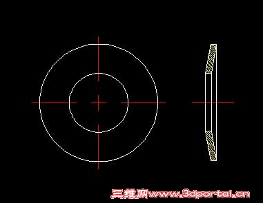

形状像碟子,锥形,通常称为碟垫
& V0 Z. n) R$ V2 ]' ]7 [
8 W$ E$ a5 [8 |0 ^, h8 q$ w可是在手册上没有找到
5 R: v- F# I1 {) _" H0 L
1 [" P7 P- C# R2 |; M  [, i其技术标准是什么 请教
. i3 j+ o, {* C; V! o7 @: F
- P& A2 x( L: M- n+ b图片 pic.jpg
" I" w5 Y) c8 t; @, i
! h$ J/ W- t& |) l三维 tuyang.JPG . E; L4 }( Y8 N
* i3 L5 i# O  j8 x: v4 [8 H

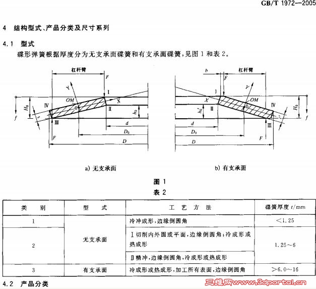

发表于 2011-9-6 21:31:14 | 显示全部楼层 来自: 中国上海
3楼说的是GB/T 1972-2005《 碟形弹簧》,和楼主给的垫圈样子很像。/ R- L/ i& \" e4 n' _5 X! H

发表于 2011-9-14 10:58:09 | 显示全部楼层 来自: 中国广东佛山
这是蝶形弹簧,有国标国标/T 1972,也很多非标产品,很便宜。

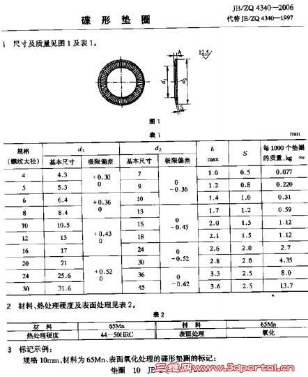

发表于 2011-9-14 12:31:38 | 显示全部楼层 来自: 中国辽宁沈阳

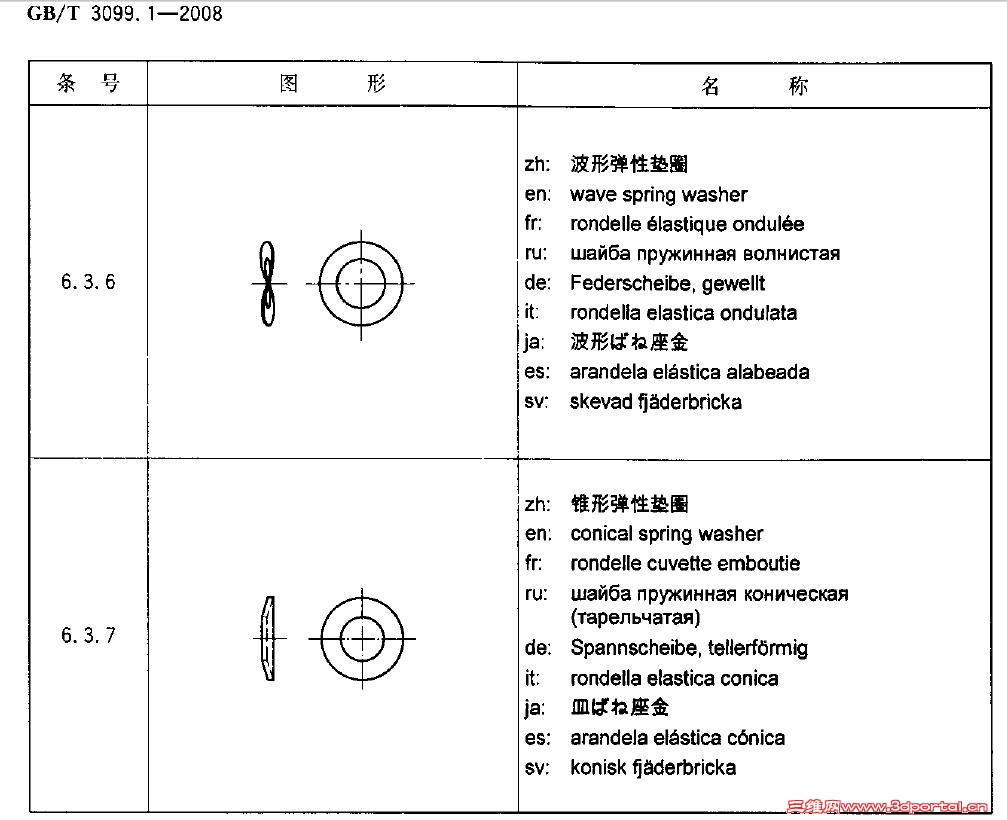

给你两种标准资料图片,以供参考。

发表于 2011-9-14 22:03:11 | 显示全部楼层 来自: 中国山东泰安
蝶形弹簧,有国标国标/T 1972
