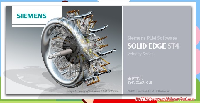

[已解决] 简体中文ST4破解失败,求救!!!!
发表于 2011-9-7 13:10:56 | 显示全部楼层 |阅读模式 来自: 中国广西桂林
本帖最后由 3d3r 于 2011-9-7 19:00 编辑 + i+ o) q$ ^# {( R
) Z5 V; T6 U8 N' S: U! U8 b
st4.JPG # h% t( |2 f: L, y; f  c  {: m/ ^  J
强行关闭,测试失败! crashlogf.txt内容见附件 crashlogf.txt (28.76 KB, 下载次数: 16)

发表于 2011-9-7 17:07:32 | 显示全部楼层 来自: 中国上海
看了你的crashlogf.txt内容,原因在于“Attempted to read at 0x78A3A74D”,eax寄存器78A3A74D出现问题;6 b8 Y. _8 t5 _8 i1 q7 e8 v
我不懂程序,我推测是试图读这个寄存器时,出现错误;# i) J2 S$ W3 @8 _
可能是硬件问题?或者是软件、系统问题?我不懂这些,根据字面意思推测的,供参考。
 楼主| 发表于 2011-9-7 18:56:57 | 显示全部楼层 来自: 中国广西桂林
看了你的crashlogf.txt内容,原因在于“Attempted to read at 0x78A3A74D”,eax寄存器78A3A74D出现问题;/ `' C' m- A$ i% d& k
) e# G: O0 {! O6 T可能是硬件问题?或者是软件、系统问题?我不懂这些 ...
* F0 w( \4 m" w3 r4 Yymgwx 发表于 2011-9-7 17:07 http://www.3dportal.cn/discuz/images/common/back.gif
# R7 m1 K1 h2 R. p多谢提醒,拔掉了一条内存条,可以运行了!0 M3 Z* P& v3 ?5 ^
我去,看来8G内存放32位的系统上纯粹浪费,还会搞得系统不稳定
发表于 2011-9-7 19:07:15 | 显示全部楼层 来自: LAN
* ~; f' d$ x; m& k8 R% R5 \( |% z
( Q0 t- l5 }" Q7 ^2 f$ ~3d3r$ ]& l2 T% b. ?3 L9 V
) F" b  a: K7 [9 \: I  a( E
it's not a crack but ATI Radeon problem..
& q+ ]+ `; C7 M
& ?" K* S' F0 n# xSee your crashlogf.txt
, v" c! Q$ B" |0 V6 ?
# Z% m8 }( A5 `: w* }4 `4 ~Stack trace for thread 0x00000b20:8 z, q  s- Y0 R4 r  z4 z$ ]& g
Instruction Address        Param 1    Param 2    Param 3    Param 4    Ins Offset DLL Name     Function Name
8 l( O2 F5 H+ Z3 {# [0x1dd22130 (0001:00cb1130) 0x1dff9988 0x000007c0 0x02220000 0x00000000 0x00000000 atioglxx.dll ???4 H( S, [8 ^0 u$ O" s% B
0x1dd22204 (0001:00cb1204) 0x00000000 0x00000000 0x00000000 0x00000000 0x00000000 atioglxx.dll ???
9 \' h5 x8 N& \% g" ]
6 I" i+ ?! Y/ g% b6 TTry to edit file atiogl.xml# b' U3 O' F( V. q
3 u* i' ?+ X8 s# ^$ \  y1 U
1) Open atiogl.xml in any text editor (nodepad.exe, wordpad.exe)
1 _" u- M9 q$ p, R1 z9 R1 v9 e* k% r* c$ f  S7 G0 g7 Y
2) Find string <sharedProfile name="ProfileSolidEdge">
7 a7 O% s  y& Z( @1 k. [% A: W" O! y. Y/ D5 s/ S7 u6 r
3) And edit next two strings like that:  z% s1 e/ f7 t& I8 g  h
6 E" i# C2 f- x<OpenGLCaps>0x00018880</OpenGLCaps>
6 x" s$ U3 P/ U( _; I6 z8 a" X<OpenGLCapsEx>0x00000080</OpenGLCapsEx>

 楼主| 发表于 2011-9-7 20:10:46 | 显示全部楼层 来自: 中国广西桂林
3d3r
7 w$ u* l$ Y! p1 m0 V8 r7 o7 u7 \' Y( T  j: p/ y
6 k' A& U5 q' }3 w5 m$ ?0 f  C' R/ F
See your crashlogf.txt( k7 T3 G3 t% @; T5 v
& _. W( D0 R: v2 {, e7 I3 `
- e( t& n& O+ b. |Try to edit file atiogl.xml7 \0 _5 L: w* I3 [( `* G
1 g6 g3 k: L- ?2 C7 y; A1) Open atiogl.xml in any text editor (nodepad.exe, wordpad.exe)
; s. e$ N$ r) ]2 y4 M9 C  j. u6 ]# t6 p5 [! ]3 K
2) Find string ( ~$ C, H$ k$ x- {
* O. j& I" E- g! ]) Y. g" N$ `' t1 d3 ...+ g: v6 |# H( S/ U" {5 ?( ^- k
solid_user 发表于 2011-9-7 19:07 http://www.3dportal.cn/discuz/images/common/back.gif
多谢老大教导!已修改之,运行无误。
