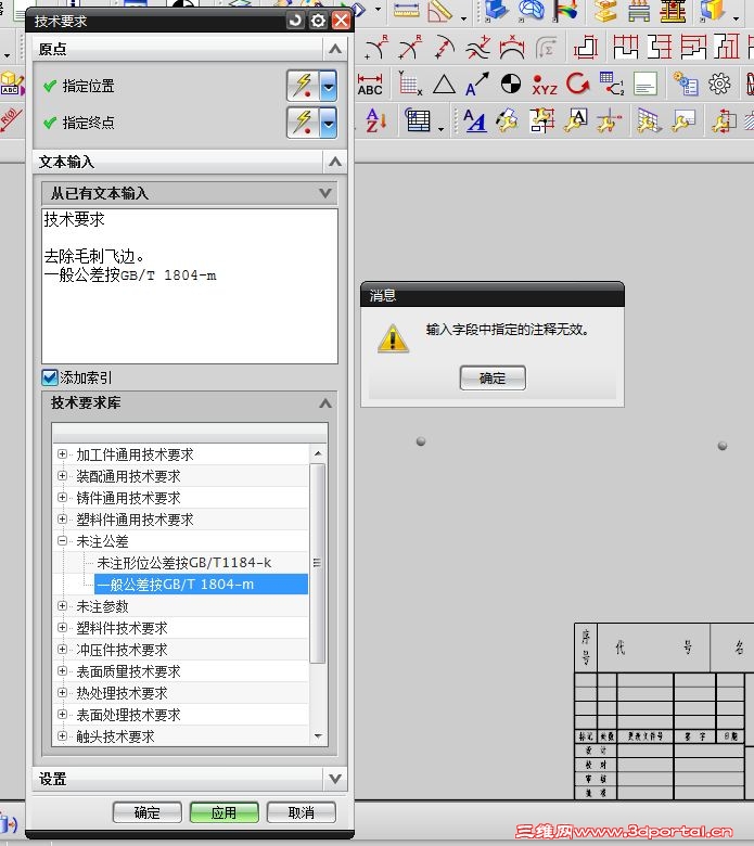

各位前辈,技术要求库调用时出现“输入字段中指定的注释无效”,这个工具该如何使用啊

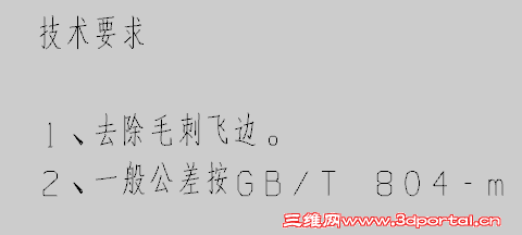

* I7 j. |/ J6 z! T4 G* G7 s
: I% D3 v- c1 s$ `. v" {& I$ M确实没问题。我用的solid_user的破解。

会不会跟64位系统有关?

我也遇到过;
- z7 a# K+ J4 q$ ]在添加时人为输几个数字  确定完成后,在改回来就行了

还是不行,找不出原因。

发表于 2011-10-8 09:10:55 | 显示全部楼层 来自: 中国江苏镇江
好像是选择的字体不对吧,重新换种中文字体试试。

输入数字可以,但是汉字就不可以了,这是怎么回事啊

请在网上下载ug字体,然后更新到ug安装目录里。
