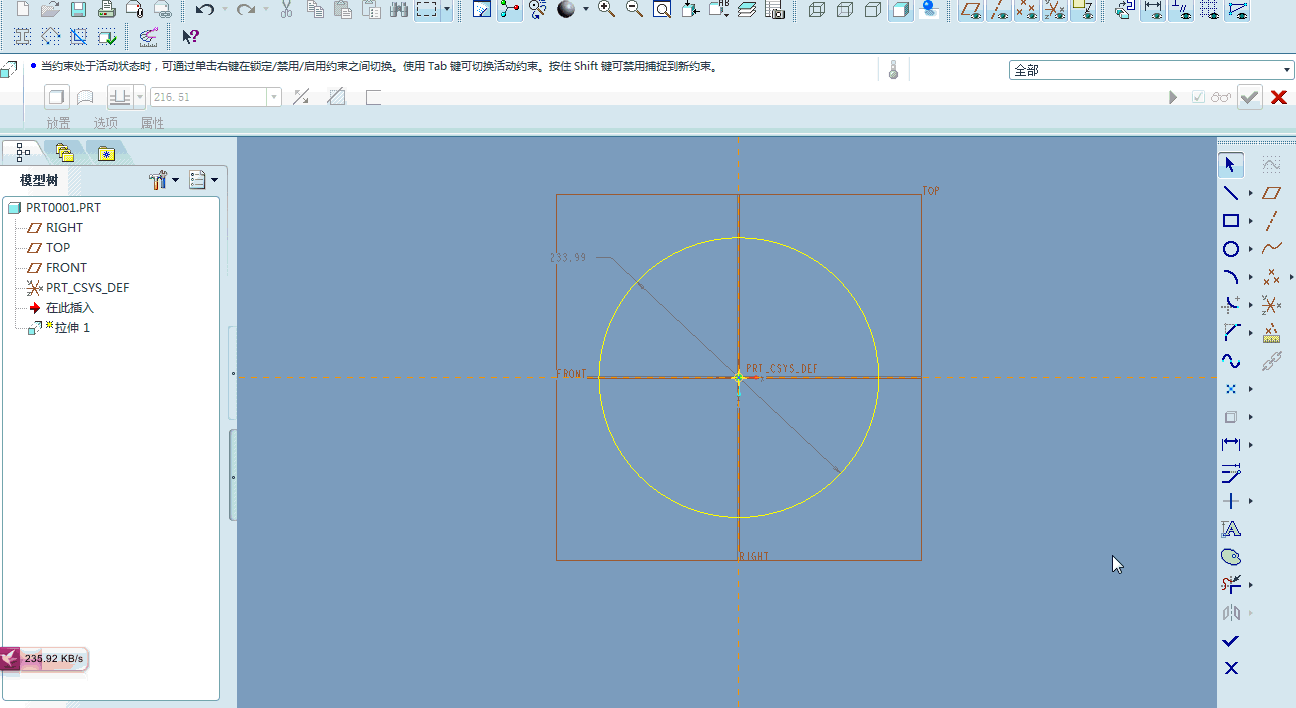

标注圆的时候,总是标成半径,怎么标直径啊?

在圆上点两点就OK了,具体操作如下图:

* |& q1 S, i2 F$ H5 _" L: H! v  [6 k标注时候 双击圆 中键放置即可!
$ I% `4 E1 ~# T- `2 |补充哈, 双击就是标注直径, 单击就是半径

鼠标在圆上点两下(不一定要象2楼那样在圆心的两边点)再在放尺寸的地方点左键。野火4.0, 5.0 自动标注圆的尺寸都是直径Ø。

不管点哪里,总之在圆上点两点就OK了,在圆心两边点更符合逻辑和习惯.

同意楼上的各观点,在要标注的圆上点2点标注的是直径,点1点标注的是半径
